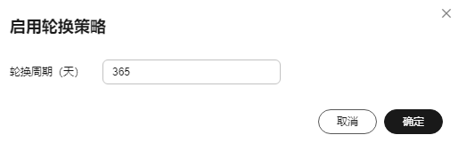

  3. 单击,将“密钥轮换”设置为,弹出“启用轮换策略”对话框。
  4. 设置轮换周期(天),单击“确定”。如图3所示。参数说明如表3所示。

    轮换周期(天)
    轮换周期。取值范围为“30~365”的整数,默认“365”天。
    轮换周期需要根据自定义密钥的使用频率进行设置,如果密钥使用频率高,建议设置为短周期;反之,则设置为长周期。

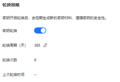

  5. 开启后,页面显示密钥轮换详情,如图 密钥轮换详情所示。
    图4 密钥轮换详情
    用户可单击,修改轮换周期。修改轮换周期后,根据新设置的轮换周期进行轮换。
