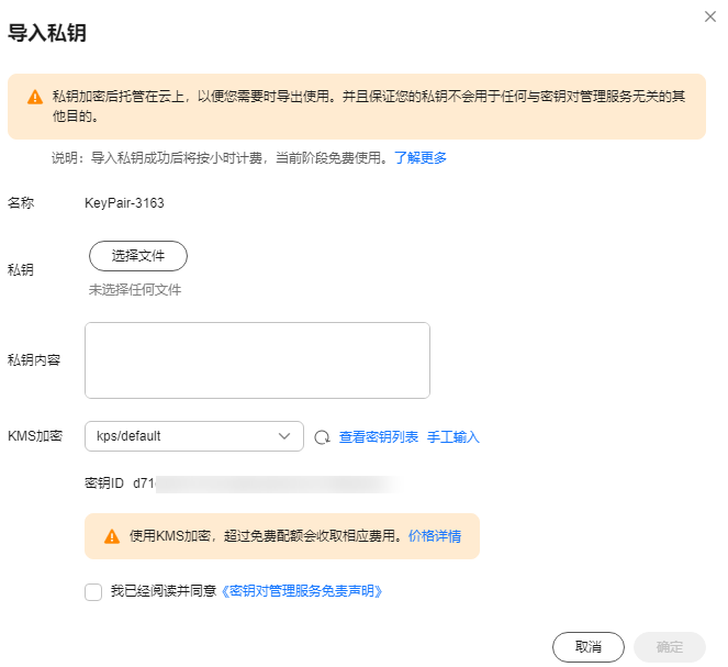

导入私钥
为了方便用户管理本地的私钥,用户可将私钥导入管理控制台,由KPS统一管理。导入的私钥由KMS提供的密钥加密,保证用户私钥的存储、导入或者导出安全。当用户需要使用私钥时,可从管理控制台多次下载,为了保证私钥的安全,请妥善保管下载的私钥。
  1. 在左侧导航树中,选择“密钥对管理”,进入“密钥对管理”页面。
  2. 单击目标公钥所在行的“导入私钥”,弹出的“导入私钥”界面,如图1所示。
    图1 导入私钥
  3. 单击“选择文件”,选择本地保存的私钥文件(“.pem”格式),或者将私钥内容复制并粘贴至“私钥内容”文本框中。
  4. 在“KMS加密”下拉列表中选择加密密钥。
    • KPS采用KMS提供的加密密钥对私钥进行加密,用户使用密钥对的KMS加密功能时,可选择KMS创建的默认密钥“kps/default”。
    • 用户使用KMS创建的自定义密钥,具体操作请参见创建密钥
      • 用户使用授权密钥,创建授权后,用户可以通过切换手工输入方式,输入密钥ID后使用被授权密钥加密。授权密钥操作可参见。
  5. 单击“确定”,完成私钥托管。

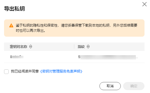

导出私钥
如果用户已将私钥托管在管理控制台上,用户可根据自己的需要多次下载托管的私钥,为了保证私钥的安全,请妥善保管下载的私钥。
用户导出私钥时,使用的是托管私钥时加密私钥的加密密钥进行解密。如果加密密钥已被彻底删除,那么导出私钥将会失败。
  2. 单击目标密钥对所在行的“导出私钥”,弹出“导出私钥”对话框,如图2所示。
    也可勾选多个待导出私钥,单击“导出私钥”,进行批量导出私钥。
    图2 导出私钥对话框
  3. 单击“确定”,浏览器自动执行下载任务,下载私钥文件。
