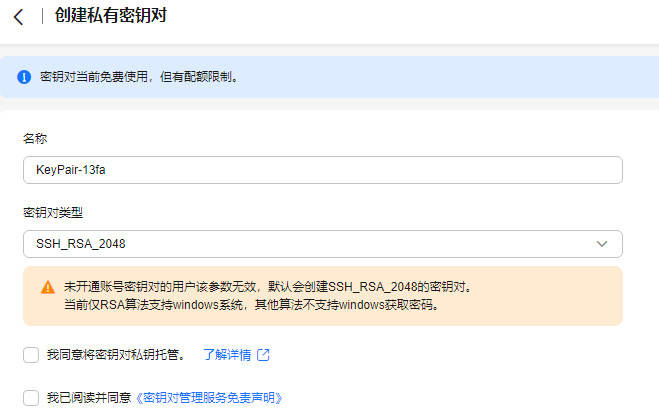

  5. 单击“创建密钥对”,进入“创建密钥对”页面,输入密钥对名称,如图1所示。
    图1 创建密钥对
  6. (可选)选择“密钥对类型”。
    • 创建私有密钥对时,必须保证该账号下已有账号密钥对(创建的账号密钥对或私有密钥对升级的账号密钥对),该参数才会生效。否则,该参数无效,默认只会创建SSH_RSA_2048的密钥对。
    • 当前仅RSA算法支持windows系统。

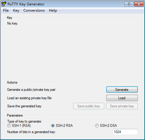

  1. 生成公钥和私钥文件,双击“PUTTYGEN.exe”,打开“PuTTY Key Generator”。如图3所示。
    图3 PuTTY Key Generator
  2. 请根据表2设置参数。
    表2 生成密钥对参数说明
    参数
    参数说明
    Type of key to generate
    • 通过外部导入的SSH密钥对支持的加解密算法为:
      • SSH-DSS(不推荐)
      • SSH-ED25519
      • ECDSA-SHA2-NISTP256
      • ECDSA-SHA2-NISTP384
      • ECDSA-SHA2-NISTP521
      • SSH_RSA有效长度为:2048,3072,4096
    • 导入的私钥支持PKCS8格式,如果使用PKCS1格式则需要进行转换。
    Number of bits in a generated key
  3. 单击“Generate”,生成一个公钥和一个私钥,如图4所示。
    蓝框中标记的内容为生成的公钥内容。
    图4 生成公钥和私钥文件
  4. 复制蓝框中的公钥内容,并将其粘贴在文本文档中,以“.txt”格式保存在本地。
    请勿直接单击“Save public key”保存公钥文件。如果用户使用“Save public key”保存公钥,公钥内容的格式会发生变化,不能直接导入管理控制台使用。

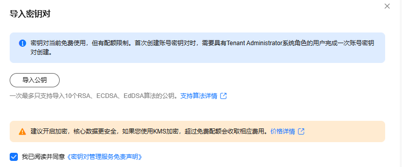

  5. 单击“导入密钥对”,在弹出“导入密钥对”对话框中,单击“导入公钥”,导入公钥文件,如图5所示。
    图5 导入密钥对
    • 当前支持批量导入,最多一次支持导入10个公钥。
    • 用户可自定义导入密钥对的名称。
    • 如果提示名称已存在,是由于其他IAM用户创建了同名的私有密钥对,需修改密钥对名称。
