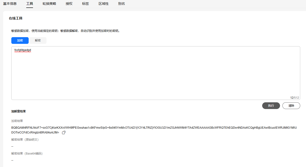

加密数据
  1. 登录DEW管理控制台。
  2. 单击管理控制台左上角,选择区域或项目。
  3. 单击目标自定义密钥的名称,进入密钥信息页面后,单击“工具”页签。
  4. 在“加密”文本框中输入待加密的数据,如图1所示。
    图1 加密数据
  5. 单击“执行”,在“加解密结果”栏显示加密后的密文数据。
    加密数据时,请使用当前指定的密钥加密数据。

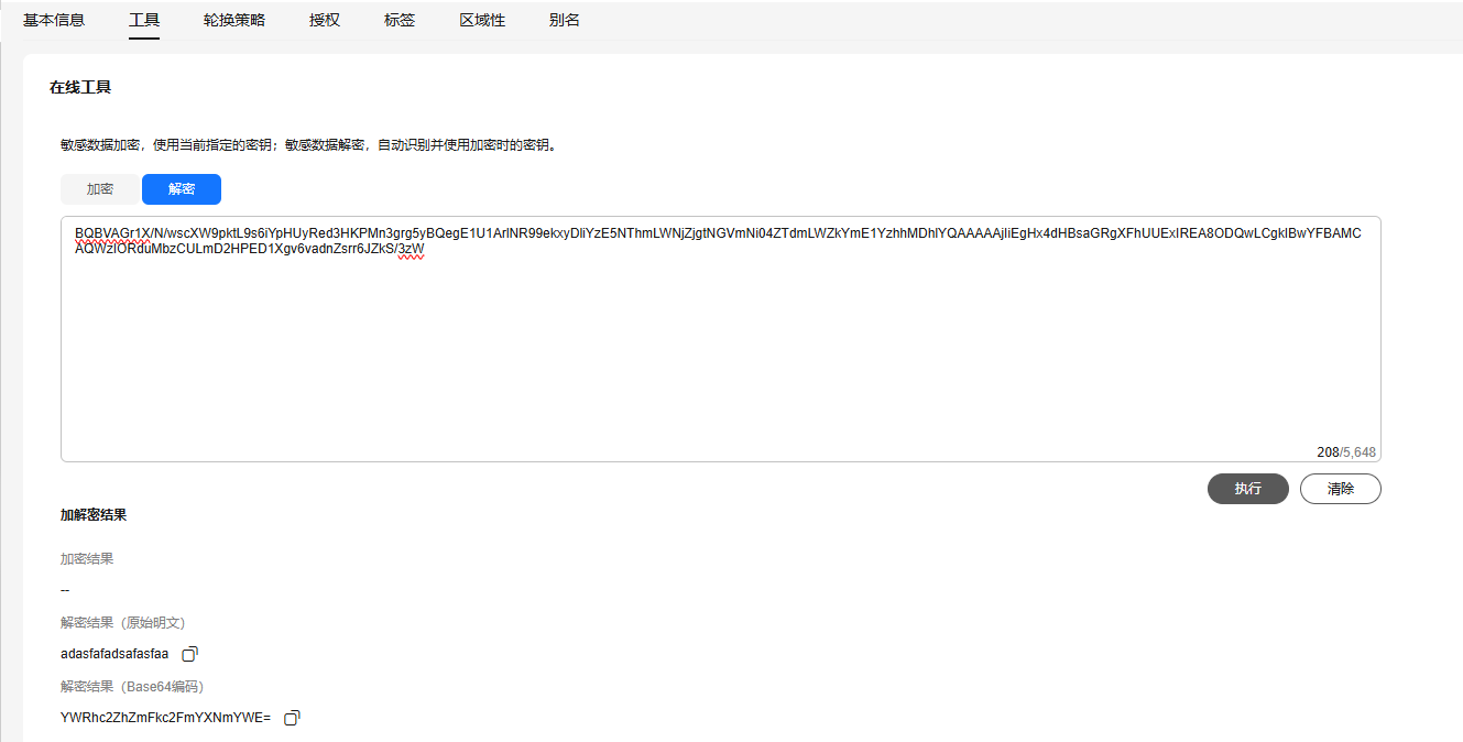

解密数据
  1. 在密钥列表中,单击任意“启用”状态的非默认密钥名称,进入该密钥的在线工具页面。
  2. 单击“解密”,在文本框中输入待解密的密文数据,如图2所示。
    • 在线工具会自动识别并使用加密数据时所用的密钥来解密数据。
    • 如果该密钥已被删除,会导致解密失败。
    图2 解密数据
  3. 单击“执行”,在“加解密结果”栏显示解密后的密文数据。
    • 通过命令行或者API加密的信息,不能包含特殊字符,否则可能会导致控制台解密结果无法显示。
    • 在控制台输入的明文,会进行base64编码得到加密后的字符。
      如果直接调用API接口进行解密,得到的解密结果是进行了base64编码的内容。需再进行一次base64解码才能得到与控制台输入明文一致的内容。
    • 用户可使用调用API接口的方式,使用默认密钥加解密小数据,详细信息请参考《密码安全中心API参考》。
    • 调用API进行数据加密后,无法使用在线工具解密。
