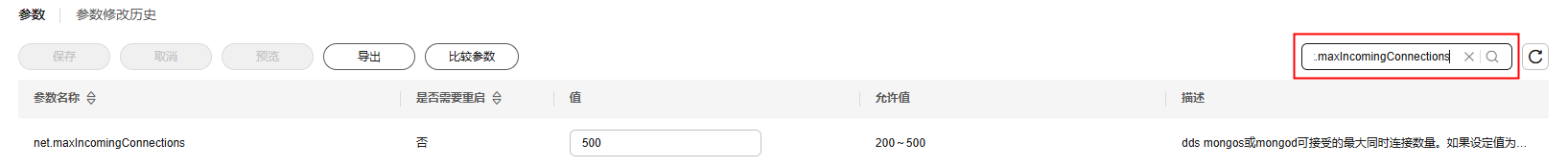

  4. 在左侧导航栏选择“实例管理”,单击指定实例名称,进入基本信息页面。

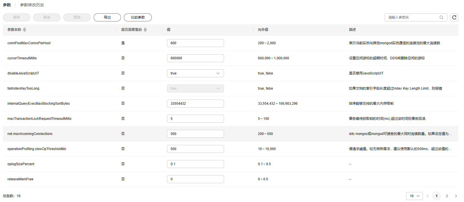

  5. 单击左侧导航栏中的“参数修改”,在“参数”页签下根据需要修改相关参数值。
    图1 修改当前实例的参数

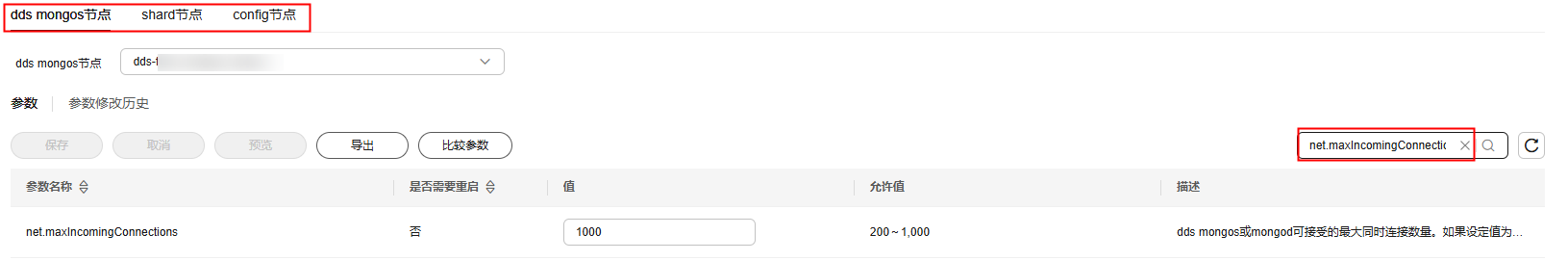

    • 如果实例类型为集群,在“参数修改”页签中,有dds mongos节点、shard节点和config节点,选择您需要的节点后,修改“net.maxIncomingConnections”的值,该参数表示dds mongos或mongod可接受的最大同时连接数量。
      在界面右上角搜索框内输入“net.maxIncomingConnections”筛选最大连接数的参数。
      图2 修改最大连接数

    • 如果实例类型为单节点,修改“net.maxIncomingConnections”的值,该参数表示dds mongos或mongod可接受的最大同时连接数量。
      图4 修改最大连接数
