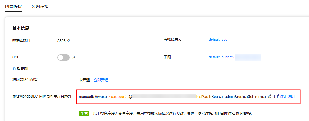

    • 内网高可用连接地址:您可以在实例管理页面,单击目标实例名称,进入基本信息页面。单击“连接管理 > 内网连接”,在“内网高可用连接地址”处即可获取到当前实例的连接地址。
      图1 获取内网高可用地址
      获取到的内网高可用地址格式如下,该连接地址采用固定的账号和数据库进行认证,即账号名rwuser及认证数据库admin不可修改。
      mongodb://rwuser:<password>@192.168.xx.xx:8635,192.168.xx.xx:8635/test?authSource=admin&replicaSet=replica
