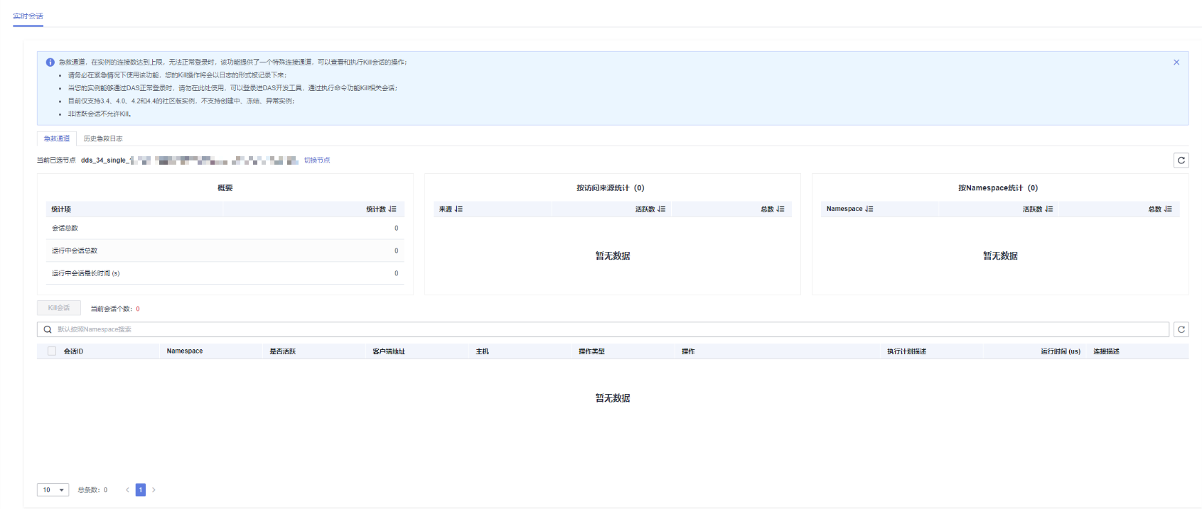

  7. 单击“实时会话”,进入“急救通道”页面。
  8. 在急救通道页面,可以按照概要、访问来源、Namespace等不同的维度查看当前实例节点的会话统计信息。
  9. 在页面下方会话列表中,会话列表默认按照会话运行时间倒叙排列会话信息,您也可以通过设置大于运行时间或者Namespace来筛选会话。
  10. 您可以选择待Kill的会话,单击“Kill会话”。
    图1 Kill会话
  11. 在“Kill实例会话”弹窗中确认会话信息,单击“是”。
