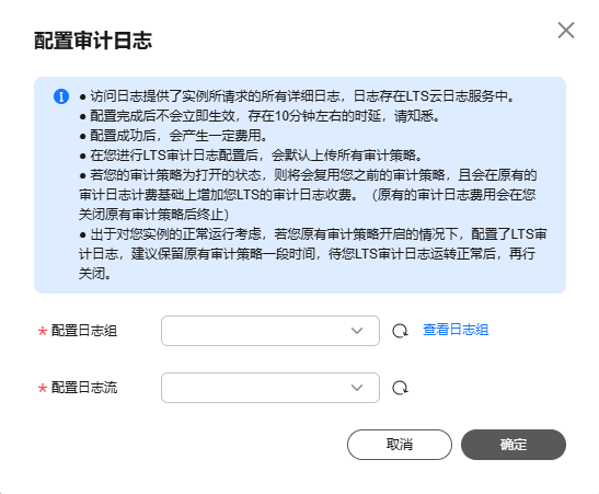

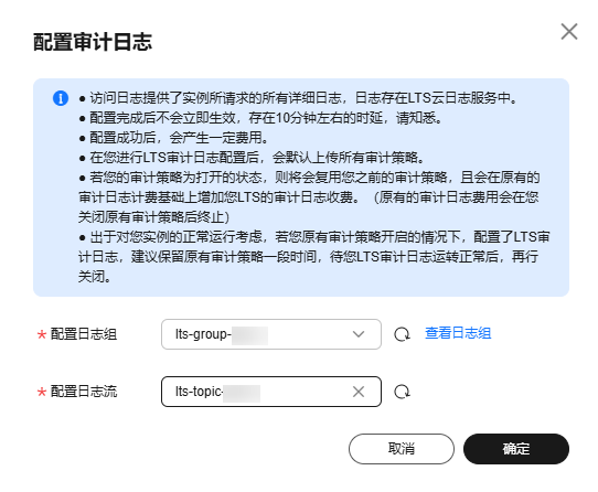

  7. 在弹框中,选择“配置日志组”和“配置日志流”。
    图2 配置审计日志
    首次配置LTS时,需要单击“查看日志组”,登录LTS服务配置日志组和日志流,详情请参见日志组和日志流。
  8. 单击“确定”。

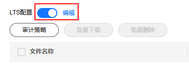

  6. 在“审计日志”页面,单击“编辑”。
    编辑功能仅在LTS配置已完成时使用。

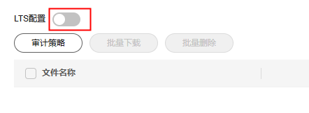

  6. 在“审计日志”页面,单击。
    图4 解除LTS

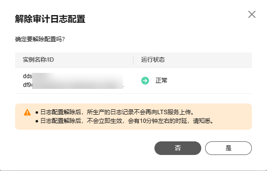

  7. 在弹框中,单击“是”。
    图5 解除审计日志配置

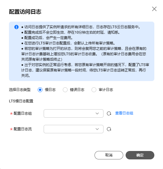

  5. 勾选目标实例后,单击“配置访问日志”。
  6. 在弹框中,选择“配置日志组”和“配置日志流”。
    图6 批量配置访问日志
    • 选择目标“日志组”和“日志流”。
    • 首次配置LTS时,需要单击“查看日志组”,登录LTS服务配置日志组和日志流,详情请参见日志组和日志流。

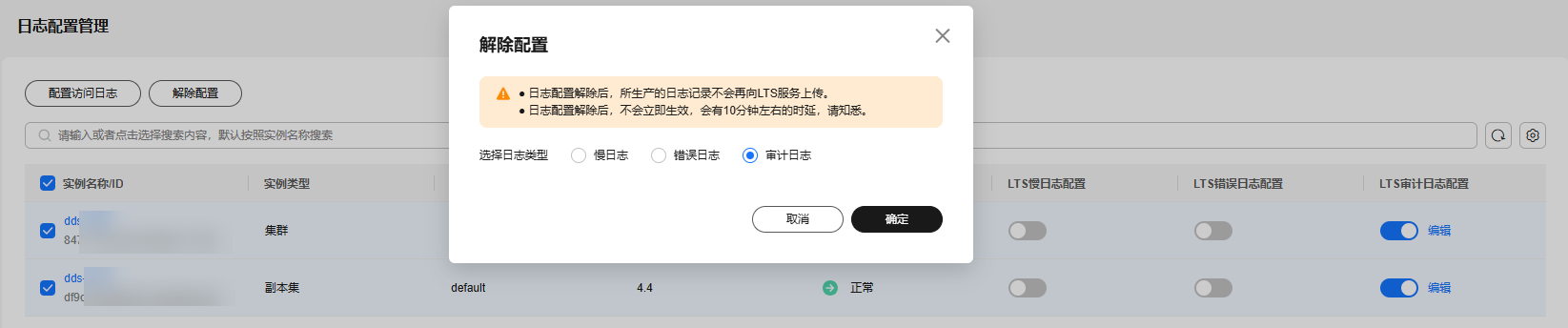

  4. 在左侧导航树,单击“日志配置管理”。
  5. 勾选目标实例后,单击“解除配置”。
    图7 批量解除LTS配置
  6. 在弹框中,单击“确定”。
