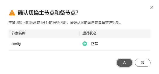

  5. 在“基本信息”页面“节点信息”区域,选择“config”页签,单击操作列的“主备切换”。
    图1 主备切换
  6. 在弹出框中单击“是”,开始执行主备切换。
    图2 执行config主备切换

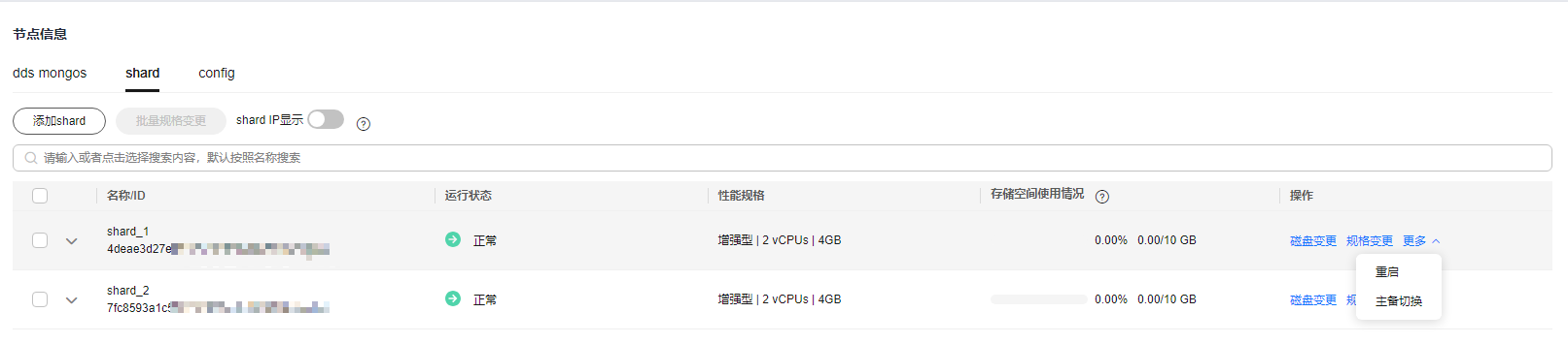

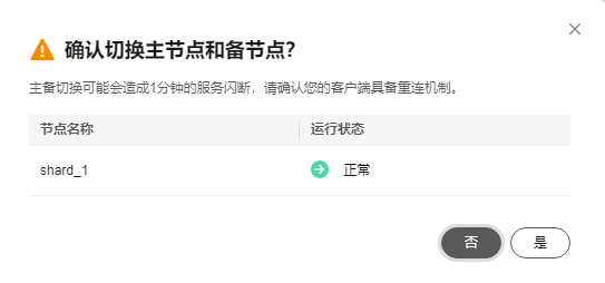

  5. 在“基本信息”页面“节点信息”区域,选择“shard”页签,在“操作”列单击“更多 > 主备切换”。
    图3 Shard主备切换
    图4 执行Shard主备切换

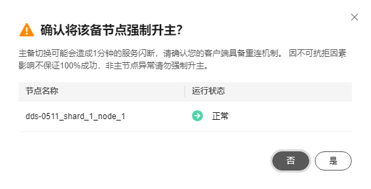

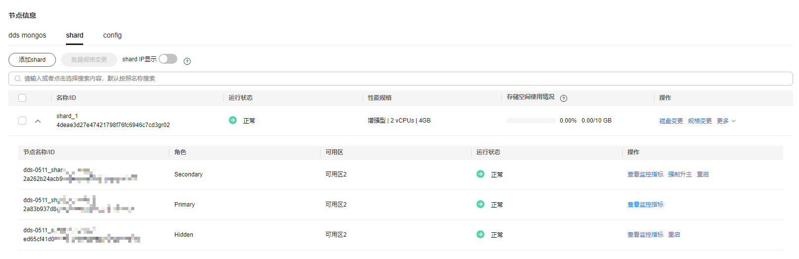

  5. 在“基本信息”页面“节点信息”区域,选择“config”或者“shard”页签,选择角色为Secondary的节点,单击“强制升主”。
    图5 强制升主
  6. 在弹出框中单击“是”,开始执行强制升主。
    图6 执行强制升主
  7. 查看强制升主结果。
