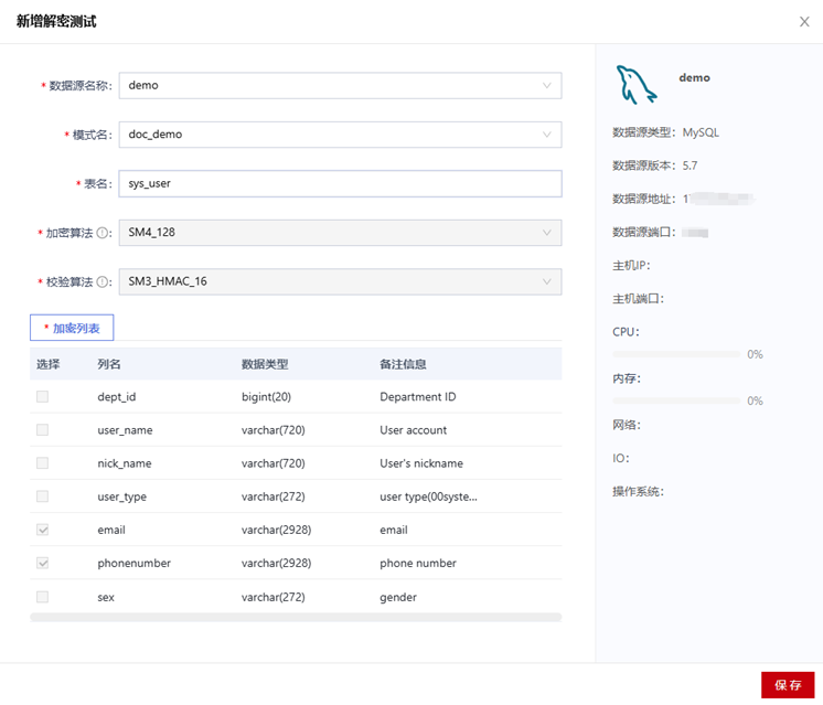

  3. 单击“新增解密测试”。
  4. 在“新增解密测试”对话框中,配置测试目标。
    图2 新增解密测试
  5. 单击“保存”。

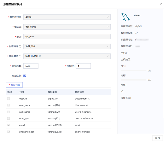

  3. 单击右上角的“新增解密队列”。
  4. 在“新增解密队列”对话框中,设置和加密对应的数据信息,包括资产名称、模式名和表名。
    图3 新增解密队列
  5. 勾选“启动队列”,创建完成后自动启动解密队列。
  6. 单击“完成”,创建解密队列。

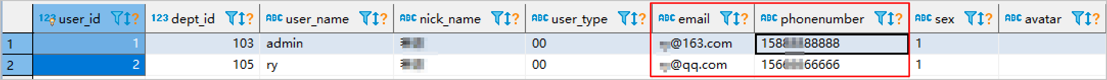

步骤三:验证配置效果
解密后,通过原数据库地址或者通过代理地址,查询数据库表内容,示例如下图4所示,表示数据库表已经恢复。
