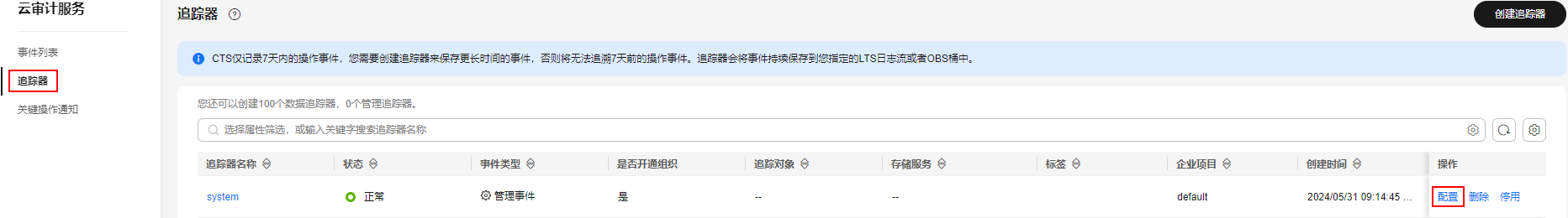

  4. 左侧菜单选择“追踪器”,单击管理类事件追踪器右侧的“配置”按钮。如果界面未显示管理类追踪器,需要先开通云审计服务
    图1 管理类事件追踪器

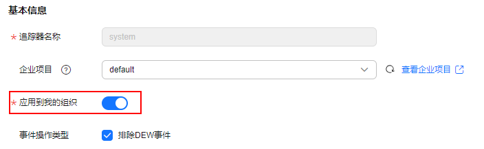

  5. 进入配置追踪器的基本信息页面,打开“应用到我的组织”开关,单击“下一步”。
    图2 应用到我的组织

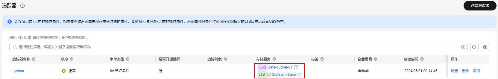

  7. 配置完成后,管理员可以在追踪器界面查看OBS桶和LTS日志组信息。
    图3 管理员查看追踪器

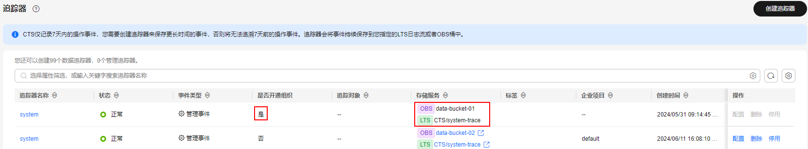

  8. 使用组织成员账号登录云审计服务,可以看到追踪器界面上的“是否开通组织“一栏显示为“是”。
    组织成员的追踪器界面,第一行显示管理员账户的system追踪器信息,第二行显示当前账户的system追踪器信息。组织成员账户的审计日志在汇聚转储到管理员账户OBS桶和LTS日志组的同时,也可以配置转储到当前账户的OBS桶和LTS日志组。
    图4 组织成员查看追踪器
