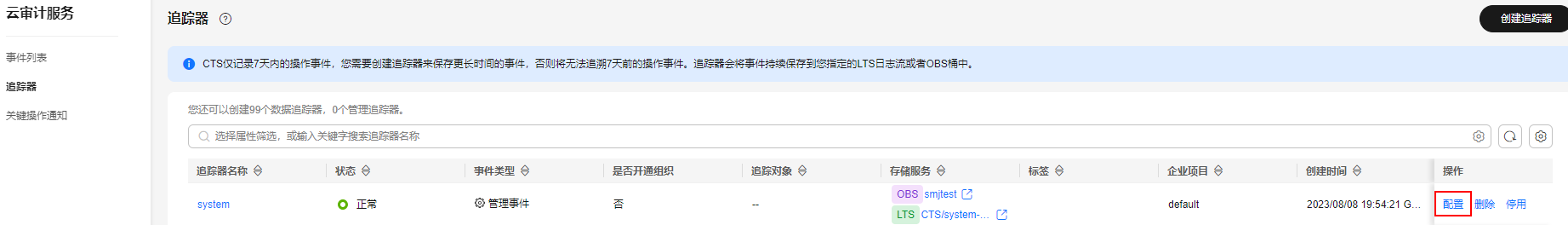

  5. 在管理类追踪器信息右侧,单击操作下的“配置”。
    图1 追踪器配置
  6. 设置追踪器的基本信息,单击“下一步”。

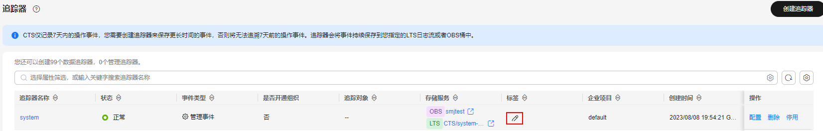

  9. (可选)在追踪器页面,单击标签列下的,可以为该追踪器添加标签。
    图3 添加标签
    标签以键值对的形式表示,用于标识追踪器,便于对追踪器进行分类和搜索。此处的标签仅用于追踪器的过滤和管理。一个追踪器最多添加20个标签。
    如果您的组织已经设定云审计服务的相关标签策略,则需按照标签策略规则为追踪器添加标签。标签策略详细介绍请参考标签策略,标签管理详细介绍请参考标签管理
