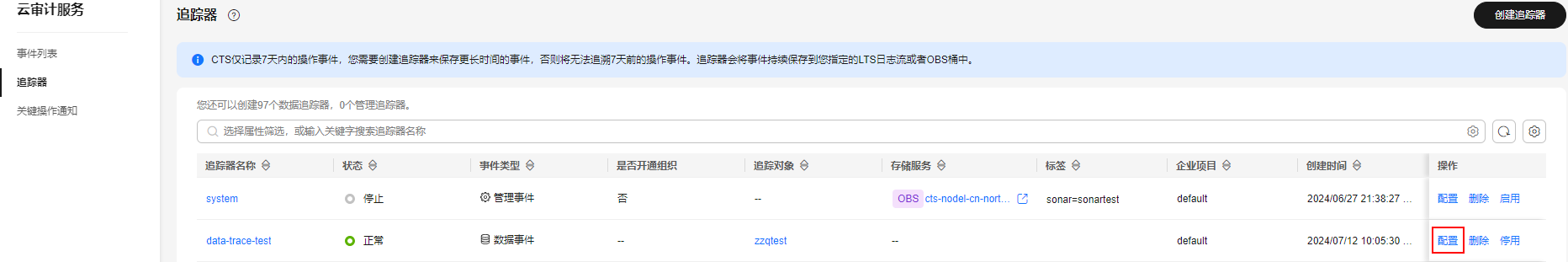

  5. 在数据类追踪器信息右侧,单击操作下的“配置”。
    图1 追踪器配置
