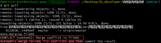

如下图所示,在做拉取(pull)操作时,Git提示用户,一个文件合并时产生了冲突。

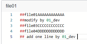

  2. 01_dev在本地仓库修改了文件file01的第二行等内容,并已经成功推送到了远程仓库,此时01_dev的本地仓库和远程仓库的文件内容如下。

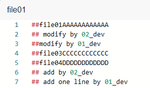

  3. 此时02_dev也在本地仓库修改了文件file01的第二行等内容,在推送远程仓库时Git提示file01文件上产生了冲突,02_dev的本地仓库文件内容如下,此时与远程仓库的冲突很明显。
  4. 02_dev将远程仓库的代码拉取到本地,发现文件第二行开始的冲突并马上联系01_dev进行冲突的解决。

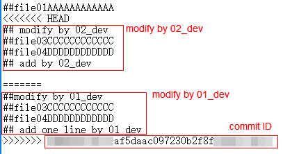

  5. 打开冲突的文件(如下图所示),发现都对第2行进行了修改,也都在最后一行添加了内容,Git将第二行开始的内容识别为冲突。
    Git可以把两个人的修改同时显示出来,并用“=======”分隔。
    • “<<<<<<<HEAD” 与 “=======” 中间的是冲突位置中对应的本地仓库的修改。
    • “=======” 与 “>>>>>>>” 中间的是冲突位置中对应的远程仓库的修改(也就是刚拉取下来的内容)。
    • “>>>>>>>” 后面是本次的提交ID。
    • “<<<<<<<HEAD”、“=======”、“>>>>>>>”、提交ID并非实际编写的代码,解决冲突时注意删除。

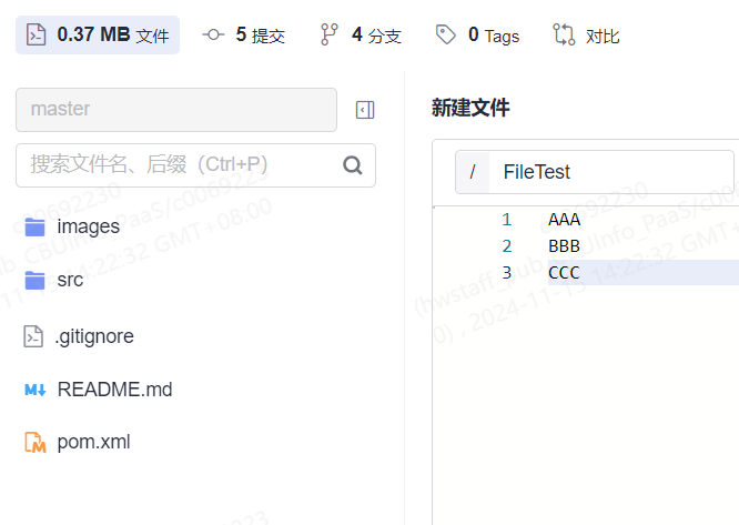

  1. 新建一个仓库名为Demo_Test。
  2. 基于master分支,新建一个名为“FileTest”的文件,内容如下图所示。
    图1 在master分支新建“FileTest”文件

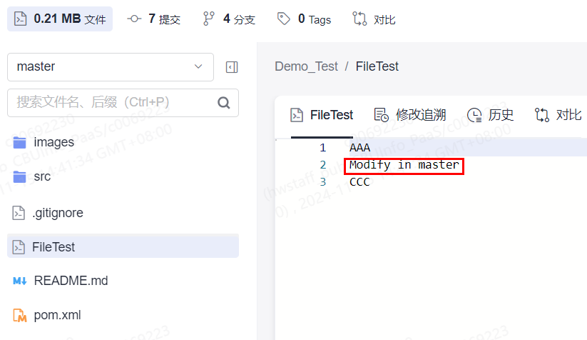

  4. 在“master”分支中,修改“FileTest”的内容,将提交信息填写为“Update FileTest in master”。

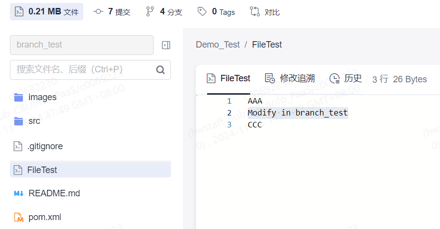

  5. 切换到“branch_test”分支,修改“FileTest”内容如下图所示。将提交信息填写为“Update FileTest in branch_test”。此时“master”分支与“branch_test”分支的内容已产生差异,即代码冲突。
    图2 在“branch_test”分支修改FileTest

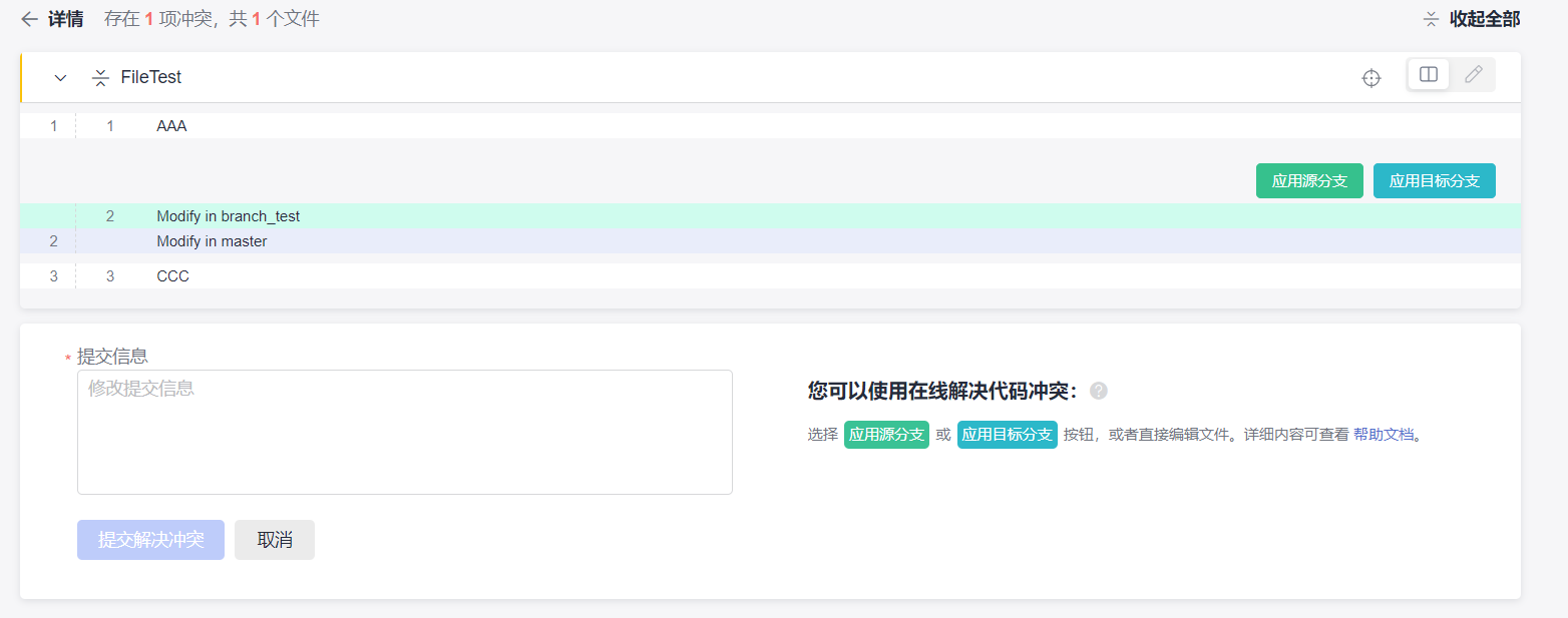

    • 在线解决冲突(推荐在代码量较小或涉及冲突的代码量较小的情况下使用)
      1. 单击“在线解决冲突”,跳转到页面解决代码冲突,如下图所示。用户可以单击“应用源分支”或“应用目标分支”解决合并冲突。如果选择“应用源分支”,将会把“branch_test”分支的内容应用到“master”分支;如果选择“应用目标分支”,将会把“master”分支的内容应用到“branch_test”分支。

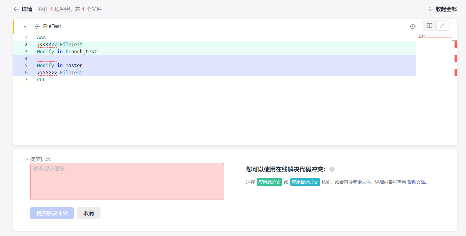

      2. 如果当前的冲突内容较多,用户可单击,进入下图所示的页面,在线编辑并解决冲突。其中,“<<<<” 、“>>>>”、“====”所在行是冲突展现与分隔符,在修改代码解决冲突时,需要将其删除。

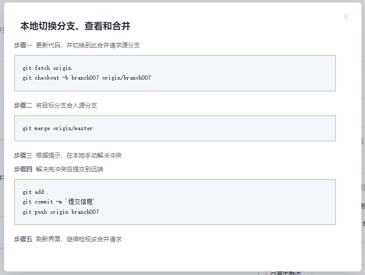

      单击提示内容“本地解决冲突”,即弹出指导内容如下图所示,按照步骤操作即可解决冲突。
    代码托管服务会根据用户的分支名自动生成适合用户的Git命令,用户只需要复制并在本地仓库执行即可。
