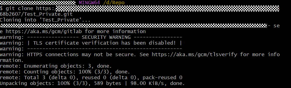

    如果出现下图,说明克隆仓库成功。如果克隆代码仓库失败,请根据说明去排查解决问题。
    图1 使用HTTPS协议克隆代码仓成功示意图
