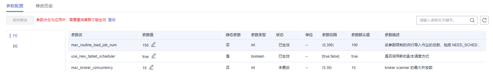

  4. 在集群列表中找到所需要的集群,单击“集群名称 > 参数配置”进入参数配置页签。
  5. 选择修改的节点(FE、BE节点)后,选中需要修改的参数,在“参数值”列单击。
  6. 在修改框中输入新值,单击,系统提示“参数修改为' xx '成功,请保存本次修改值”,并且修改的参数值后显示红色*。
    如果单击,则取消修改。
    图1 修改参数

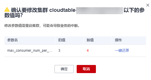

  7. 单击参数列表左上方的“保存修改”,弹出“保存修改”对话框。
  8. 在“保存修改”对话框中,确认参数修改信息正确后,然后单击“确定”。
    图2 保存修改
    • 单击确定后,再单击右上角的刷新按钮,如果参数表状态显示“已生效”,集群不用重启。如果显示“未生效”,用户需要手动重启集群才能使修改的参数生效。
    • 单击参数配置页签左上角的重启按钮,集群重启或者返回集群列表页面重启集群。
      静态参数修改完成后,需要手动重启集群,参数才能生效。动态参数修改后生效,不用重启集群。
    • 如果修改的参数值不正确,可以在“保存修改”对话框中单击“一键还原”,取消修改参数值。
