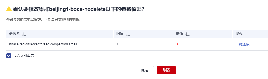

    3. 单击参数列表左上方的“保存修改”,弹出“保存修改”对话框。
    4. 在“保存修改”对话框中,确认参数修改信息正确后,勾选“是否立即重启”,然后单击“确定”。
      图2 保存修改
      • 当勾选“是否立即重启”并单击“确定”后,集群将立即重启,重启完成后,修改后的参数才能生效。单击参数列表右上方的,参数列表左上方将显示“新值已应用”。
      • 在“保存修改”对话框中可以先不勾选“是否立即重启”,单击“确定”后,参数列表上方将显示“新值未应用”。此时用户需要自行重启集群,才能使修改的参数值生效。重启集群操作请参见重启HBase集群。
      • 如果修改的参数值不正确,可以在“保存修改”对话框中单击“一键还原”,取消修改参数值。
