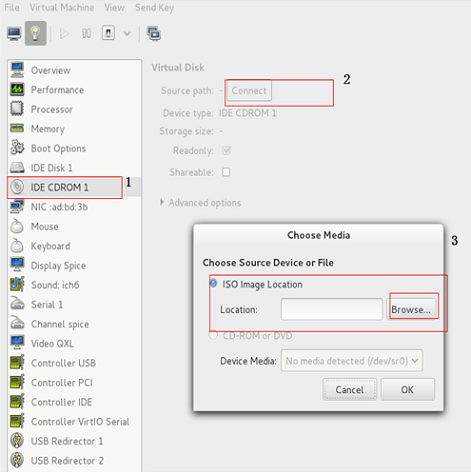

    1. 在virt-manager界面选择“View > Details”。
    2. 选择“IDE CDROM 1”页签,单击右侧的“Connect”,按照下图的1、2、3依次完成操作。

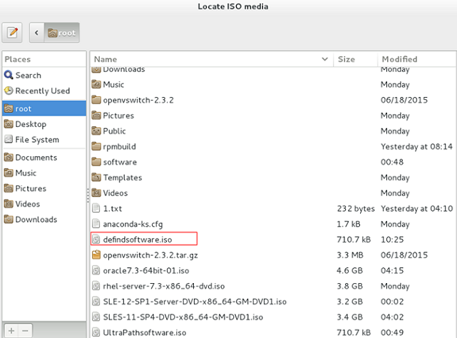

    3. 单击“Browse Local”,选择/root目录。
    4. 找到“defindsoftware.iso”文件并双击,在弹出的页面中单击“OK”。
