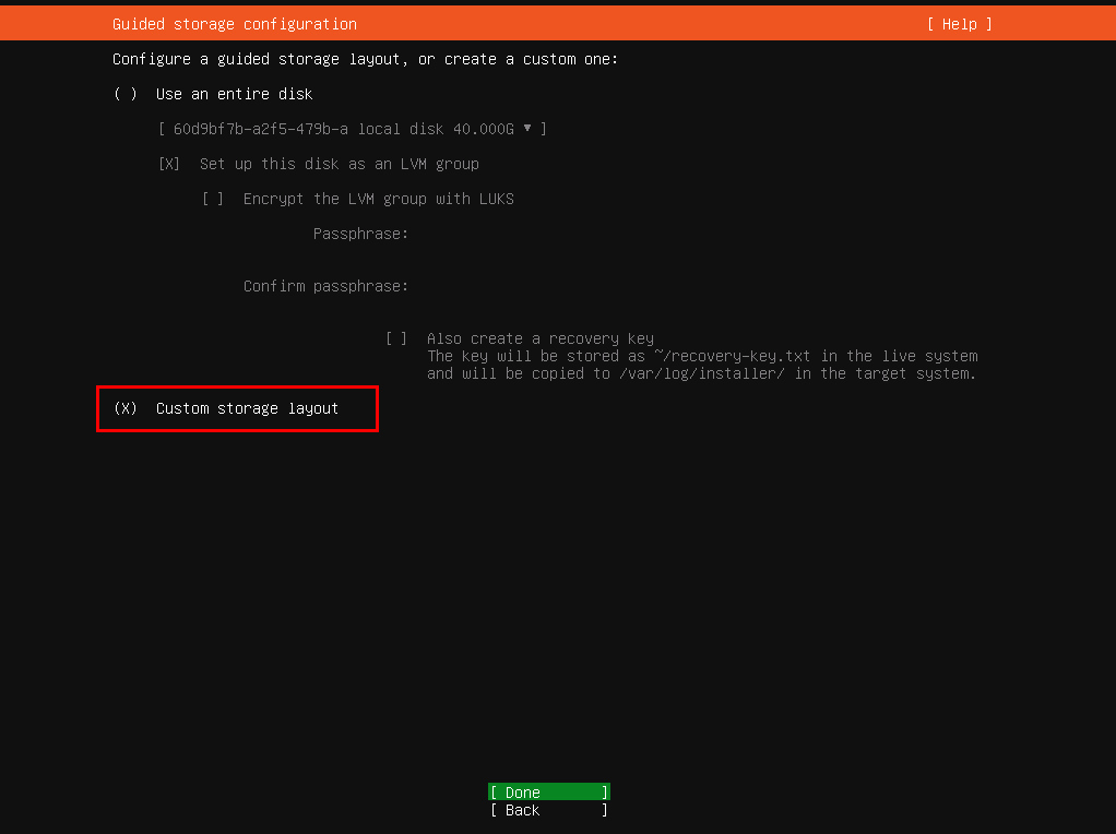

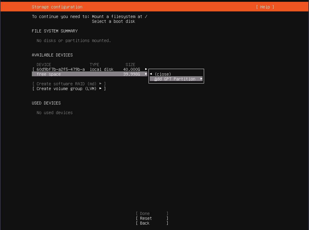

  3. 进入ISO后,根据界面提示进行安装。安装过程在磁盘分区步骤需要进行手动分区,步骤如下:
    选择自定义分区。
    参考操作系统分区建议,创建分区并挂载。
    将根目录挂载在最后一个分区。

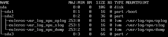

    • 如果主分区已经够用:
      A:需要boot、swap单独分区,选择如下分区方式:
      boot-swap-根分区:

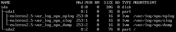

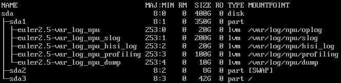

    • 如果需要使用扩展分区(比如需要使用lvm),则可以选择如下分区方式:
      扩展分区(可组lvm)-swap-根分区:
      扩展分区(可组lvm)-根分区:
      boot-扩展分区(可组lvm)-根分区:

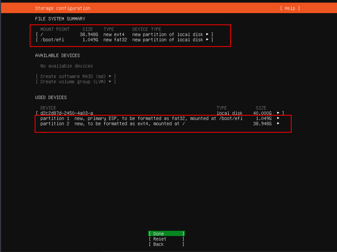

  • 场景二:iMetal服务器使用UEFI启动
    如果iMetal服务器使用UEFI启动,则需要UEFI镜像。x86iMetal服务器如果使用UEFI启动,则仍然需要采用MBR分区表格式,UEFI要求必须有boot_efi分区,故详细分区建议如下:
    • 如果主分区已经够用
      A:需要swap单独分区,选择如下分区方式:
      boot_efi-swap-根分区:
      B:如果不需要swap单独分区,选择如下分区方式:
      boot_efi-根分区:

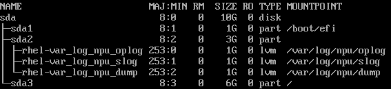

    • 如果需要使用扩展分区,则使用如下分区方式。
      boot_efi-扩展分区(可组lvm)-根分区:
