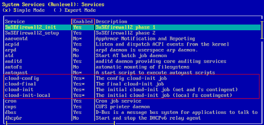

SUSE 11 SP4
  1. 执行命令:yast,使用上下键选择“System”。
  2. 按“Tab”键后,然后选择“System Services (Runlevel)”。
  3. 按“Enter”,显示如下图,可以看到Cloud-Init的四个阶段的服务已被自启动,其中“YES”为自启动,“No”为没有被自启动。如果没有自启动,按照图中的功能键将其添加到自启动中。

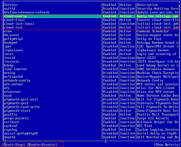

SUSE 12 SP1
  1. 执行以下命令,检查Cloud-Init开机自启动服务是否设置成功。
    查看Cloud-Init服务状态,执行yast命令,使用上下键,选择“System”,然后按“Tab”键,使用上下键选择“System Manager”。
  2. 可以看到上图中Cloud-Init的四个服务均为“enable”,表示已经自启动服务。active表示处于开启状态。对于Cloud-Init四个阶段的服务,如果某个服务没有自启动,首先用上下键选中,然后按“Tab”,选中“Enable/Disable”,即可设置该服务为自启动服务。

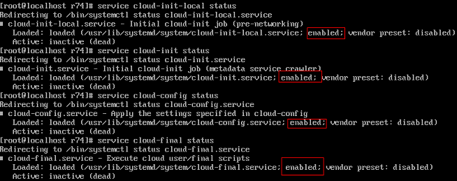

SUSE 12 SP2/SUSE 12 SP3/SUSE 15/Oracle Linux 7系列/Red Hat 7系列/CentOS 7系列/CentOS 8系列/XenServer 7系列
    systemctl status cloud-init-local
    systemctl status cloud-config
    systemctl status cloud-final
  2. 下图所示回显信息“enabled”,说明开机自启动服务已经设置成功。
    如果没有设置开机自启动,则执行以下命令开启对应阶段的开机自启动服务:
    systemctl enable cloud-init-local
    systemctl enable cloud-config
    systemctl enable cloud-final

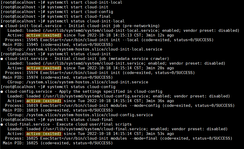

  3. 执行以下命令,运行Cloud-Init服务命令。
    systemctl start cloud-init-local
    systemctl start cloud-config
    systemctl start cloud-final
  4. 执行步骤1中命令,查看Cloud-Init状态是否为active,如图。

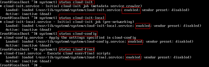

EulerOS/OpenEuler

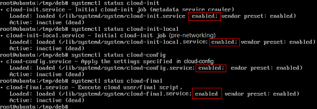

Ubuntu 16.04/Ubuntu 18.04
  1. 执行下列命令:
    如下图,若红框部分是“enable”状态,则表示服务已被自启动。
