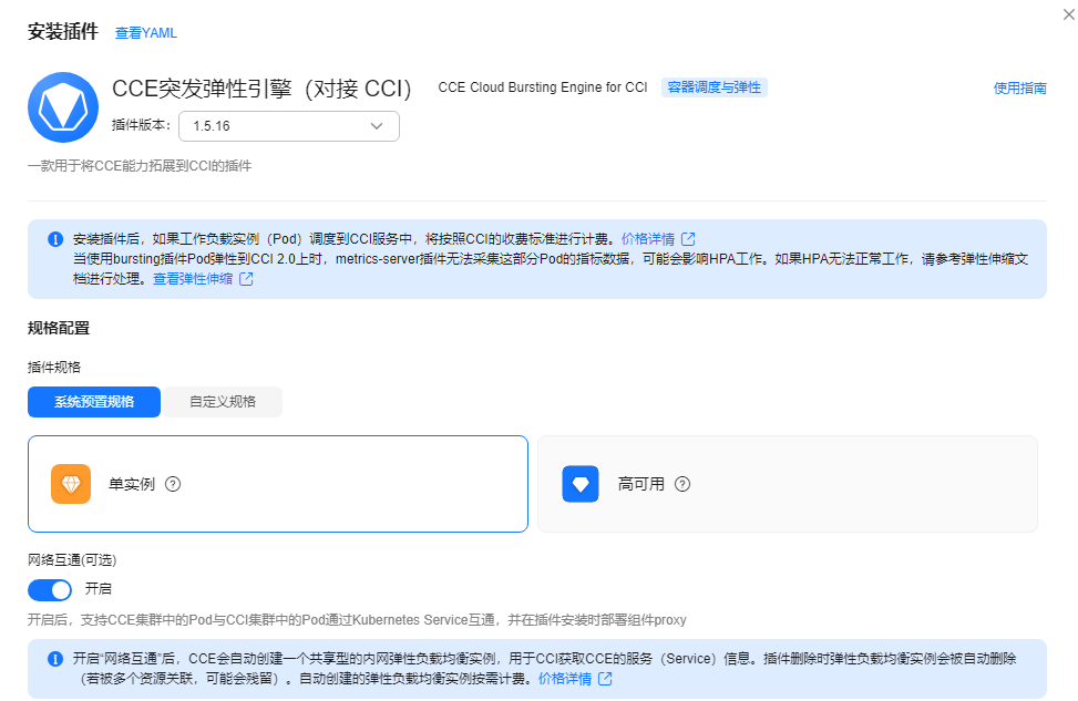

  1. 安装“CCE 突发弹性引擎 (对接 CCI)”插件并确保插件已开启“网络互通”,具体请参见快速使用。

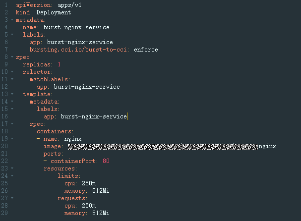

  3. 创建弹性CCI侧pod,并配置Service发布。
    • 为了方便验证,镜像选择暴露容器80端口的nginx。

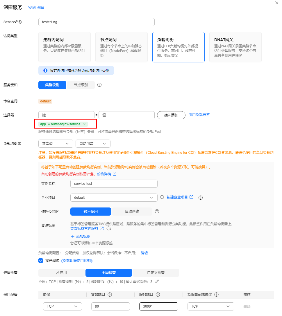

    • 配置Service,引用工作负载的标签。推荐自动创建新的负载均衡器,以避免和插件自动创建的ELB产生冲突。
  4. 通过CCE控制台,获取该负载的访问方式。
  5. 创建CCE侧Pod,并配置Service发布。方法请参考步骤3,不添加弹性CCI标签(即无需在metadata.labels配置bursting.cci.io/burst-to-cci标签)。

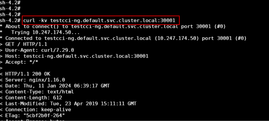

    • 通过CCI侧进入该容器,访问CCE侧pod的Service地址,其形式为<service-name>.<namespace-name>.svc.cluster.local:port,观测CCI访问CCE Service网络打通。
      图1 访问CCE pod的Service

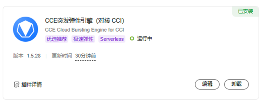

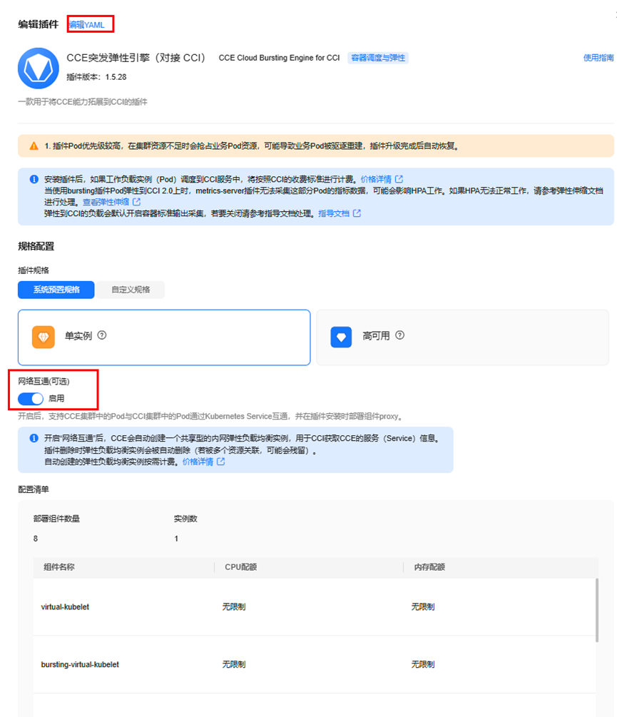

  4. 选择“CCE 突发弹性引擎 (对接 CCI)”插件,单击“编辑”。
    图3 CCE 突发弹性引擎 (对接 CCI)插件

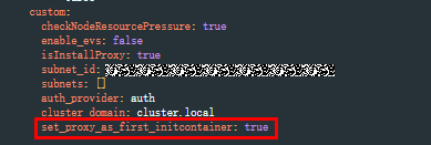

  5. 在“网络互通(可选)”开启的条件下,单击“编辑YAML”。
    图4 编辑插件
  6. 将“set_proxy_as_first_initcontainer”配置为“true”。
    图5 修改参数

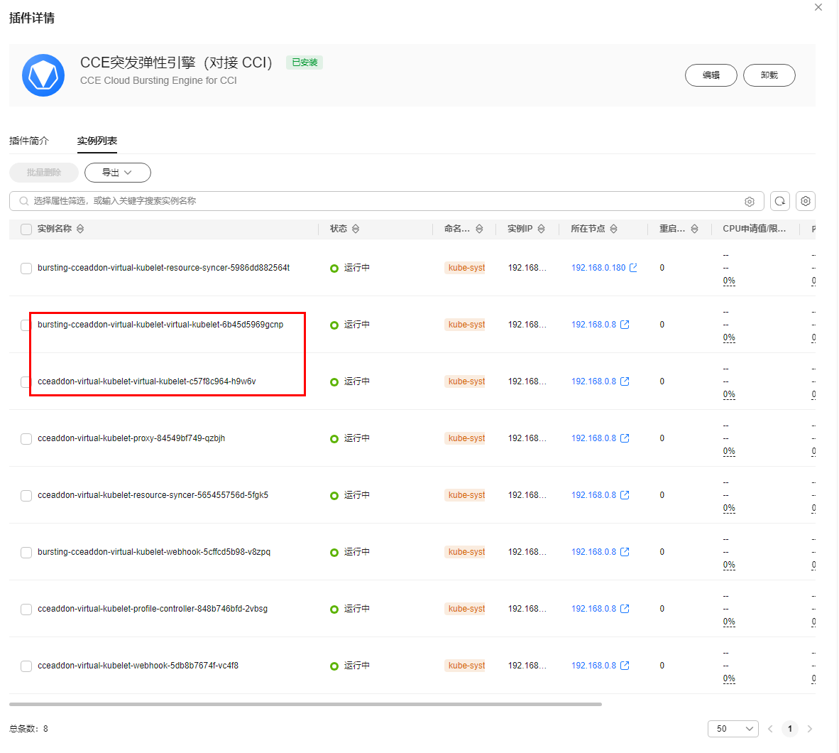

  7. 在“CCE 突发弹性引擎 (对接 CCI)”插件的实例列表中查看实例名称为“bursting-cceaddon-virtual-kubelet-virtual-kubelet-xxx”、“cceaddon-virtual-kubelet-virtual-kubelet-xxx”状态显示为“运行中”,表示重新部署完毕,该功能可正常运行。
    图6 查看插件部署状态
