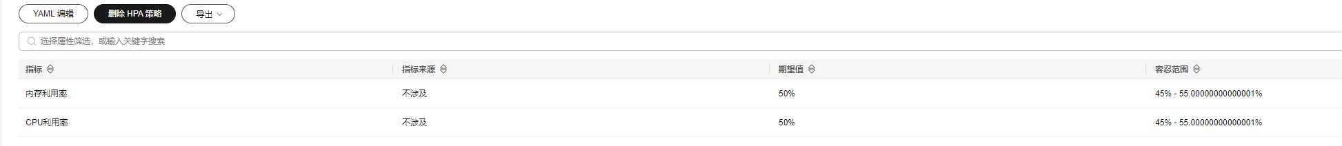

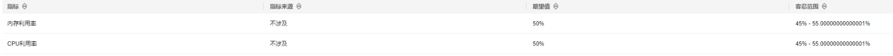

  4. 单击“确定”。
    可看到弹性伸缩策略。
    图1 弹性伸缩策略
    待到触发条件发生时,弹性伸缩策略会自动启动。
