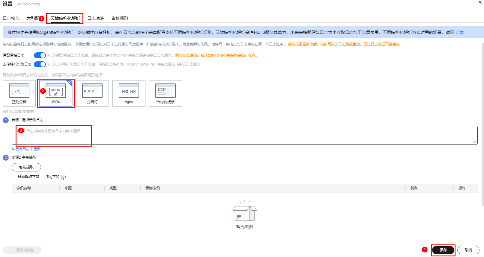

  1. 登录LTS控制台,在“日志管理”页面日志组列表中单击相关日志组,进入日志组详情页。
  2. 单击右上角设置按钮,进入设置页面。

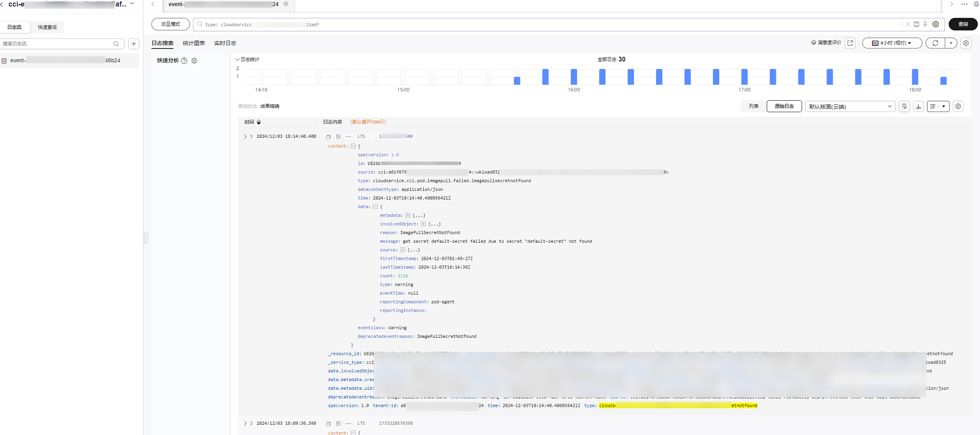

  3. 选择“云端结构化解析 > JSON”,在“步骤一 选择示例日志”中输入LTS日志文本内容。
  4. 单击“智能提取 > 保存”,配置成功后,后续上报的事件将按照结构化解析规则进行解析。
  2. 根据日志搜索页面提供的相关标签,选择需要使用的过滤标签,配置过滤条件,确保能搜索目标事件。您也可参考配置日志告警规则帮助文档进行操作。
    图2 选择过滤标签
    根据type字段进行过滤时,建议您使用模糊匹配方式,避免错过需要关注的事件。

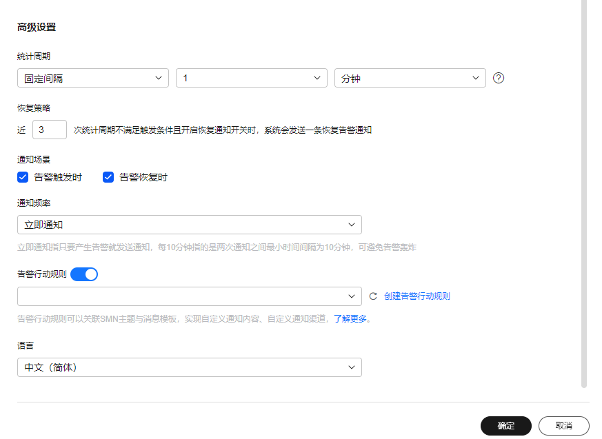

  1. 在“日志告警”页面,选择“告警规则”。
  2. 单击“创建”。
  3. 填写基本信息并选择日志组日志流,在“关键词”输入过滤条件。
  4. 开启告警行动规则,单击创建告警行动规则并选择。
    图3 高级设置
  5. 单击“确定”。

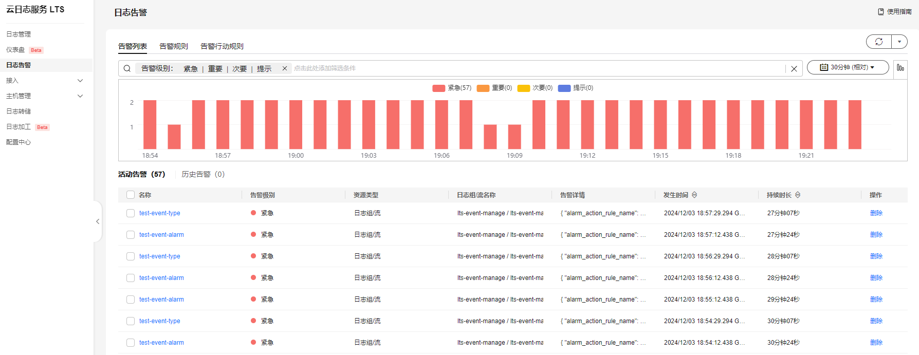

    特定事件上报触发告警后,您可以通过“日志告警 > 告警列表”查看相关告警。
    图4 特定事件上报后触发告警
