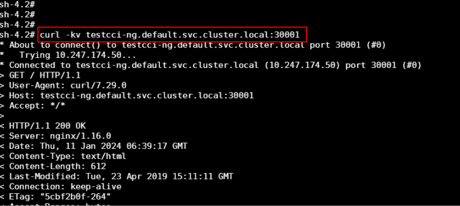

    创建弹性CCI的工作负载,镜像选择含有curl命令的镜像,如centos。
    通过CCI侧进入该容器,执行图中命令,观测CCI访问CCE service网络打通。
    图1 访问CCE pod的service
  6. 同理创建CCE侧pod,镜像选择含有curl命令的镜像,如centos。执行相同的命令。观测CCE访问CCI service网络打通。

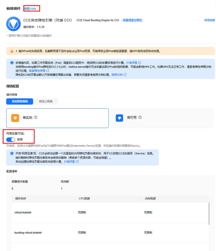

  4. 选择“CCE 突发弹性引擎 (对接 CCI)”插件,单击“编辑”。
    图3 CCE 突发弹性引擎 (对接 CCI)插件
  5. 在“网络互通(可选)”开启的条件下,单击“编辑YAML”。
    图4 编辑插件

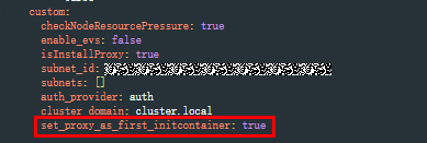

  6. 将“set_proxy_as_first_initcontainer”配置为true。

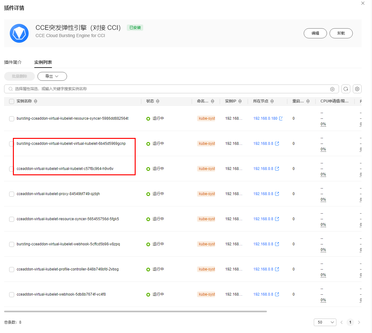

  7. 在“CCE 突发弹性引擎 (对接 CCI)”插件的实例列表中查看实例名称为“bursting-cceaddon-virtual-kubelet-virtual-kubelet-xxx”、“cceaddon-virtual-kubelet-virtual-kubelet-xxx”状态显示为“运行中”,表示重新部署完毕,该功能可正常运行。
