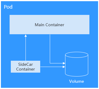

容器组(Pod)
容器组(Pod)是Kubernetes创建或部署的最小单位。一个Pod封装一个或多个容器(Container)、存储资源(Volume)、一个独立的网络IP以及管理控制容器运行方式的策略选项。
Pod使用主要分为两种方式:
  • Pod中运行一个容器。这是Kubernetes最常见的用法,您可以将Pod视为单个封装的容器,但是Kubernetes是直接管理Pod而不是容器。
  • Pod中运行多个需要耦合在一起工作、需要共享资源的容器。通常这种场景下应用包含一个主容器和几个辅助容器(Sidecar Container),如图1所示,例如主容器为一个web服务器,从一个固定目录下对外提供文件服务,而辅助容器周期性的从外部下载文件存到这个固定目录下。
    图1 Pod
实际使用中很少直接创建Pod,而是使用Kubernetes中称为Controller的抽象层来管理Pod实例,例如Deployment和Job。Controller可以创建和管理多个Pod,提供副本管理、滚动升级和自愈能力。通常,Controller会使用Pod Template来创建相应的Pod。

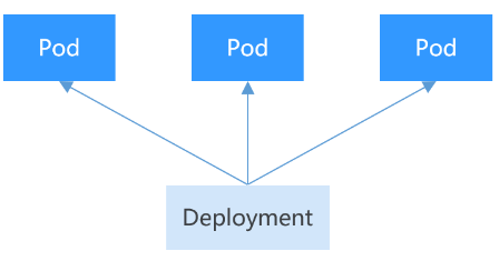

无状态负载(Deployment)
Pod是Kubernetes创建或部署的最小单位,但是Pod是被设计为相对短暂的一次性实体,Pod可以被驱逐(当节点资源不足时)、随着集群的节点崩溃而消失。Kubernetes提供了Controller(控制器)来管理Pod,Controller可以创建和管理多个Pod,提供副本管理、滚动升级和自愈能力,其中最为常用的就是Deployment。
图2 Deployment
一个Deployment可以包含一个或多个Pod副本,每个Pod副本的角色相同,所以系统会自动为Deployment的多个Pod副本分发请求。
Deployment集成了上线部署、滚动升级、创建副本、恢复上线的功能,在某种程度上,Deployment实现无人值守的上线,大大降低了上线过程的复杂性和操作风险。

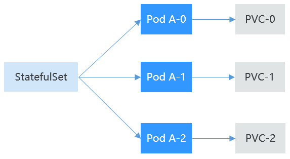

有状态负载(StatefulSet)
Deployment控制器下的Pod都有个共同特点,那就是每个Pod除了名称和IP地址不同,其余完全相同。需要的时候,Deployment可以通过Pod模板创建新的Pod;不需要的时候,Deployment就可以删除任意一个Pod。
但是在某些场景下,这并不满足需求,比如有些分布式的场景,要求每个Pod都有自己单独的状态时,比如分布式数据库,每个Pod要求有单独的存储,这时Deployment无法满足业务需求。
分布式有状态应用的特点主要是应用中每个部分的角色不同(即分工不同),比如数据库有主备、Pod之间有依赖,在Kubernetes中部署有状态应用对Pod有如下要求:
  • Pod能够被别的Pod找到,要求Pod有固定的标识。
  • 每个Pod有单独存储,Pod被删除恢复后,必须读取原来的数据,否则状态就会不一致。
Kubernetes提供了StatefulSet来解决这个问题,其具体如下:
  1. StatefulSet给每个Pod提供固定名称,Pod名称增加从0-N的固定后缀,Pod重新调度后Pod名称和HostName不变。
  2. StatefulSet通过Headless Service给每个Pod提供固定的访问域名。
  3. StatefulSet通过创建固定标识的PVC保证Pod重新调度后还是能访问到相同的持久化数据。
