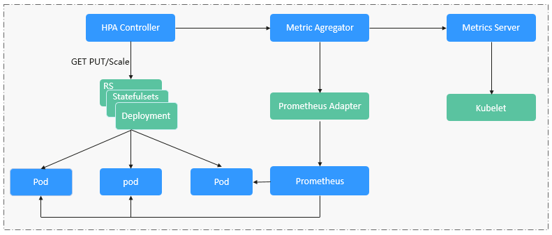

HPA主要流程如图1所示。
图1 HPA流程图
