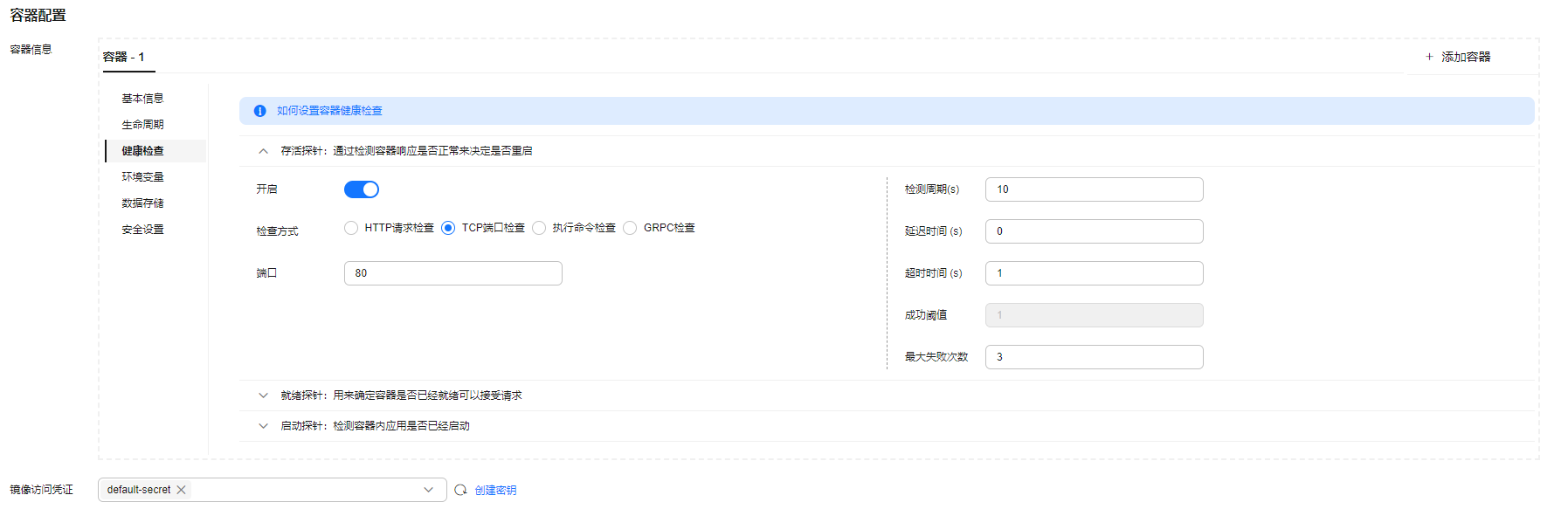

  • TCP 端口检查
    对于提供TCP通信服务的容器,集群周期性地对该容器建立TCP连接,如果连接成功,则证明探测成功,否则探测失败。选择TCP端口探测方式,必须指定容器监听的端口。
    例如:有一个nginx容器,它的服务端口是80,对该容器配置了TCP端口探测,指定探测端口为80,那么集群会周期性地对该容器的80端口发起TCP连接,如果连接成功则证明检查成功,否则检查失败。
    图2 TCP 端口检查
