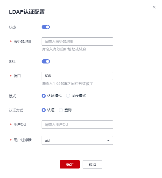

    LDAP支持两种认证模式:
    • “认证方式”选择“认证”时,参照表1配置相关参数。
      图2 配置LDAP认证
      表1 LDAP域认证模式参数说明
      参数
      说明
      服务器地址
      输入LDAP服务器地址。
      状态
      选择开启或关闭LDAP远程认证,默认。
      • ,表示开启LDAP认证。在配置信息有效情况下,登录系统时启动LDAP认证。
      • ,表示关闭LDAP认证。
      SSL
      选择开启或关闭SSL加密认证,默认。
      • ,表示禁用SSL加密认证。
      • ,表示启用SSL加密认证,将加密同步用户或认证用户所传输的数据。
      端口
      输入LDAP远程服务器的接入端口,默认636端口。
      模式
      选择“认证模式”或“同步模式”。
      • 认证模式:堡垒机和LDAP服务器做对接,域用户的添加需要手动在用户管理处选择LDAP认证添加。
      • 同步模式:堡垒机和AD服务器对接好之后,可以在“系统配置 > 认证配置”处,把对应OU下的用户同步到堡垒机上。
      用户OU
      输入LDAP服务器上用户OU。
      用户过滤器
      输入LDAP服务器上待过滤的用户。

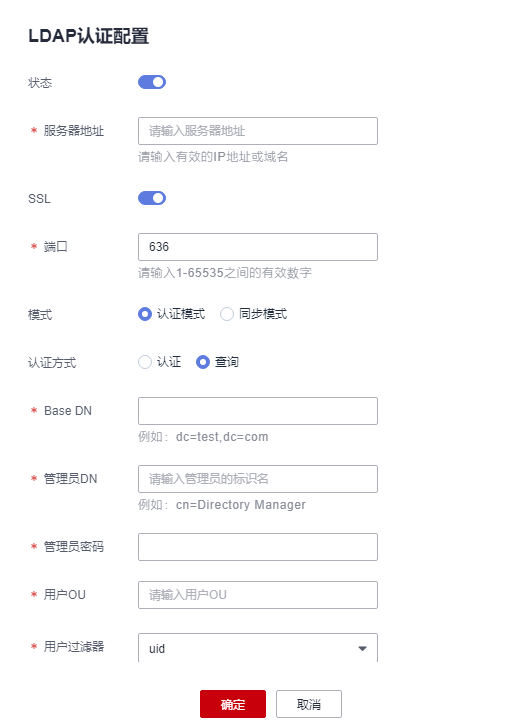

    • “认证方式”选择“查询”时,参照表2配置相关参数。
      仅V3.3.36.0及以上版本支持“查询”认证模式,如需使用此模式,请将系统版本升级至最新版本。
      图3 查询模式
      表2 LDAP域查询模式参数说明
      参数
      说明
      服务器地址
      输入LDAP服务器地址。
      状态
      选择开启或关闭LDAP远程认证,默认。
      • ,表示关闭LDAP认证。
      SSL
      选择开启或关闭SSL加密认证,默认。
      • ,表示禁用SSL加密认证。
      端口
      模式
      选择认证模式或同步模式。
      • 堡垒机和AD服务器做对接,域用户的添加需要手动在用户管理处选择LDAP认证添加。
      • 堡垒机和AD服务器对接好之后,可以在“系统配置 > 认证配置”处,把对应OU下的用户同步到堡垒机上。
      Base DN
      LDAP服务器的根唯一标识名称。
      管理员 DN
      管理员唯一标识名称。
      管理员密码
      管理员的密码。
      用户OU
      输入LDAP服务器上用户OU。
      用户过滤器
      输入LDAP服务器上待过滤的用户。
