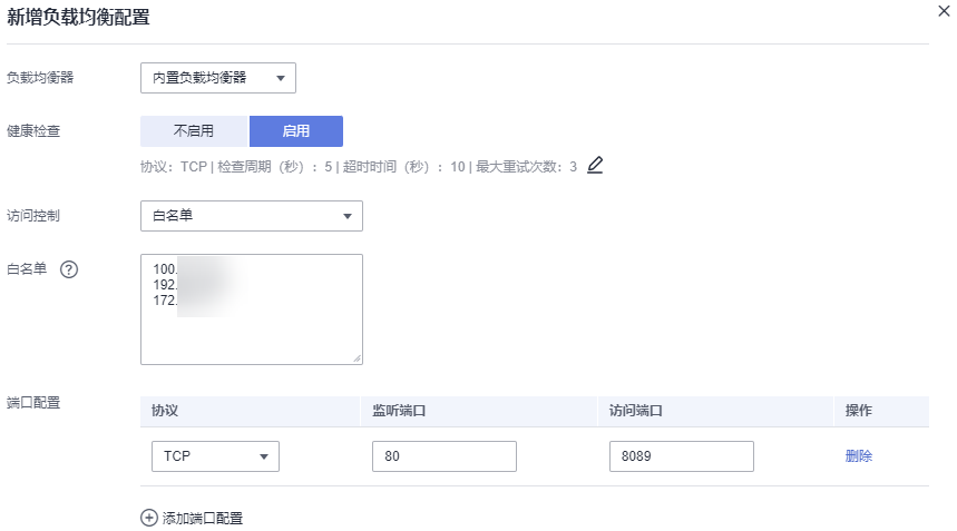

  6. 在“新增负载均衡配置”页面,参考表1进行参数配置。
    表1 负载均衡外网访问配置
    参数
    参数说明
    负载均衡器
    支持“独享型”和“内置负载均衡器”。
    • 选择“内置负载均衡器”,只支持基于EIP公网访问。
    • 选择“独享型”时,在下拉框中选择对应负载均衡器。
      说明:
      • 如需选择“独享型”负载均衡器,请先添加VPC访问CAE环境配置。
      • 只支持选择环境所属VPC下的负载均衡实例。
      • 可通过将负载均衡器配置弹性公网IP实现外网访问CAE组件。
      如果没有可选的负载均衡器,可单击“创建负载均衡器”,跳转至ELB控制台进行创建,具体操作请参考创建独享型负载均衡器。
    健康检查
    此处健康检查是设置负载均衡的健康检查配置。
    • 不启用:关闭负载均衡健康检查。
    • 启用:启动负载均衡健康检查。默认为“启用”。启用健康检查后,需要单击按钮,配置健康检查参数。
      • 协议
        健康检查请求的协议类型。
        支持TCP和HTTP协议。默认值为TCP。
        说明:
        不支持直接切换协议,如需切换,请更新为不启用后再选择其他协议。
      • 检查路径
        当健康检查的“协议”选择“HTTP”时,需要配置。
        指定健康检查的URL地址。检查路径必须以/开头,长度范围为1-80个字符。
        支持使用英文字母、数字和字符‘-’、‘/’、‘.’、‘%’、‘?’、‘&’、‘_’。
      • 检查周期(秒)
        发送健康检查请求的时间间隔。
        取值范围[1-50]。默认值5秒。
      • 超时时间(秒)
        每次健康检查响应的最大超时时间。
        取值范围[1-50]。默认值10秒。
      • 最大重试次数
        健康检查最大的重试次数。
        取值范围[1-10]。默认值3次。
    访问控制
    主要用来控制访问组件的IP地址,您可以创建访问控制策略,允许/禁止某个IP地址对组件进行访问。支持IP和IP网段。
    • 允许所有IP访问。
    • 白名单。
      只允许白名单中放通的IP访问组件。
    • 黑名单。
      禁止黑名单中的IP访问组件。
    端口配置
    • 协议:支持TCP、UDP协议。
    • 监听端口:组件中程序的监听端口,一般从用户的程序代码中获取。
      取值范围[1,65535]。
    • 访问端口:组件提供给外部访问的端口,一般由用户自行设定,端口号唯一,避免冲突。
      取值范围[1,65535]。
    图1 配置负载均衡参数
    图2 配置健康检查

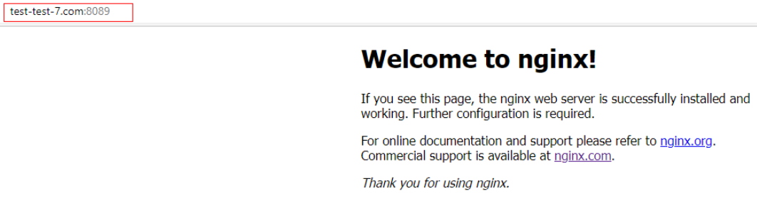

    以Nginx组件为例,协议选择TCP,监听端口为80,访问端口为8089,则部署成功后。在左侧导航栏中选择“组件列表”,进入“组件列表”页面,单击Nginx组件“访问地址”列的公网访问地址,可查看Nginx静态WEB页面。
    如果您配置了访问控制白名单或黑名单,则只有在白名单内或在黑名单外的ip能够访问组件。
    图3 外网访问

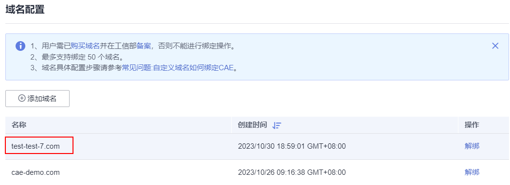

    也可以通过域名访问,例如:http://test-test-7.com:8089。前提是已在系统设置中添加域名,并成功绑定,具体操作可参考。
    图4 域名配置

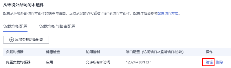

  6. 在负载均衡配置列表中选择待操作配置项,单击操作列“编辑”。
    图6 修改负载均衡配置
  7. 参考表1更新参数配置。

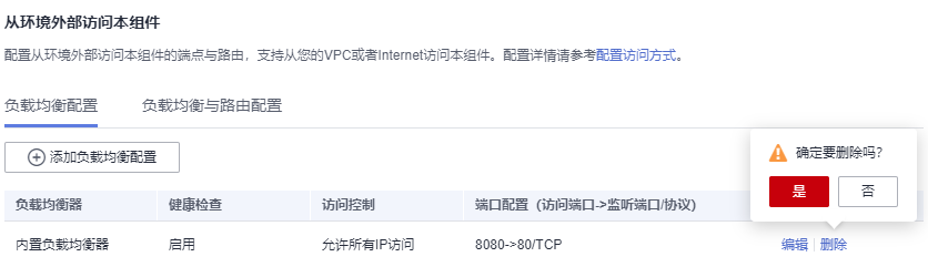

  6. 在负载均衡配置列表中选择待操作配置项,单击操作列“删除”。
  7. 在弹框中单击“是”,完成负载均衡配置删除。
    图7 删除负载均衡配置
