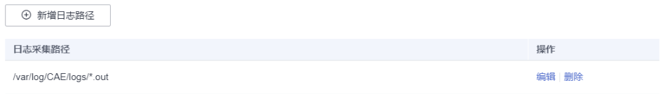

  5. 在右侧弹框中选择待修改路径,在“操作”列单击“编辑”。
  6. 重新配置日志采集路径,例如:/var/log/CAE/logs/*.out。
  7. (可选)按需重新配置日志采集格式。
  8. 单击“保存”后,单击“确定”。
  9. 单击页面上方“生效配置”。在右侧弹框中确认变更信息,并单击“确定”,使配置生效。
  10. 查看修改路径后的日志信息。

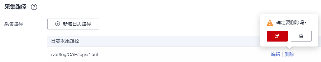

  5. 在右侧弹框中选择待删除路径,在“操作”列单击“删除”。
  6. 在弹框内单击“是”。删除路径后,单击“确定”。
  7. 单击页面上方“生效配置”。在右侧弹框中确认变更信息,并单击“确定”,使配置生效。
    删除路径文件表示不再继续采集指定路径文件的日志,但仍可查看对应日志文件的历史日志信息。
