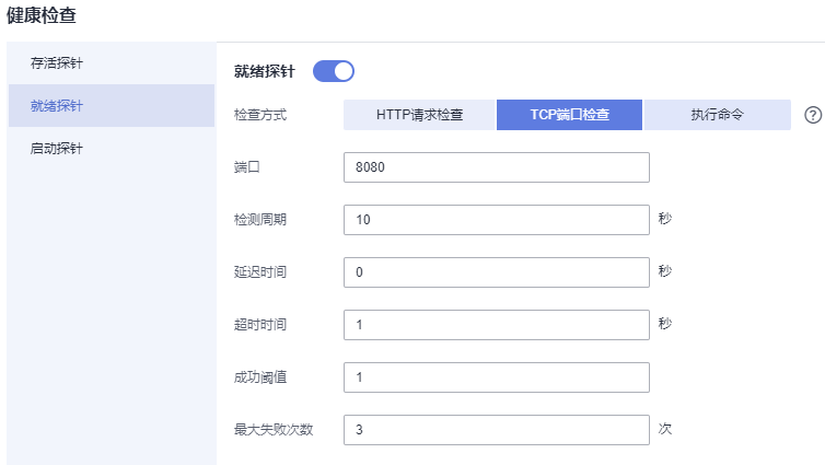

    • 就绪探针:针对应用实例进行健康检查,检测应用实例是否完成启动,此时处于可对外提供服务状态。单击“就绪探针”后的进行检查方式配置。本示例需打开就绪探针。
    • 启动探针:针对应用实例进行健康检查,检测应用实例是否稳定运行,此时失败CAE会重启应用实例。单击“启动探针”后的进行检查方式配置。
      图2 就绪探针

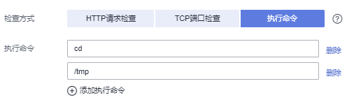

    • 执行命令检查:通过在实例中执行探针检测命令来检查实例的健康情况。如果连接失败,则认为不健康。

    TCP端口检查
    端口
    用户指定端口,用于TCP连接。本示例选用TCP端口检查。
    执行命令
    执行命令
    添加执行命令,可单击“添加执行命令”添加多条执行命令。
    说明:
    添加执行命令时,命令行后不允许有空格。
    表2 三种检查方式公共配置参数
    配置项参数
    参数说明
    检测周期
    探测时间间隔。
    默认值为10秒,最小值为1秒。本示例使用默认值。
    延迟时间
    最长允许延迟时间。
    默认值为0秒,最小值为0秒。本示例使用默认值。
    说明:
    如果用户在容器启动之前配置健康检查,建议延迟时间增长至3分钟。
    超时时间
    配置探测的超时时间。
    默认值为1秒,最小值为1秒。本示例使用默认值。
    成功阈值
    探测连续几次成功表示成功。
    默认值为1,最小值为1,存活探针和启动探针必须为1。本示例使用默认值。
    最大失败次数
    探测连续几次失败表示失败。
    默认值为3,最小值为1。本示例使用默认值。

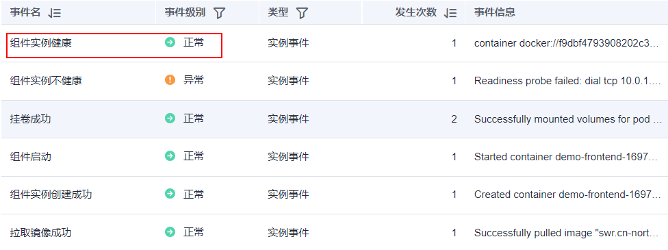

  9. 验证组件健康检查功能:升级组件后,在“组件事件”页面中观察,“组件实例健康”事件为正常,则表示组件升级成功。
    图3 组件健康检查
