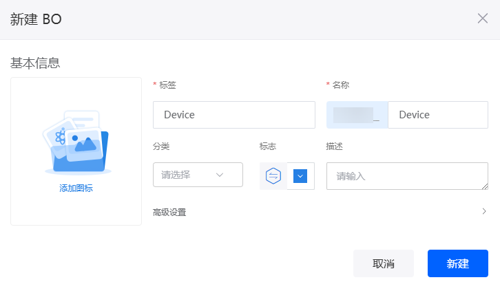

  4. 设置BO基本信息,单击“新建”。
    图1 设置BO基本信息
    表1 新建BO参数说明
    参数
    说明
    添加图标
    单击“添加图标”按钮,可为新建的BO添加图标。
    标签
    新建BO的标签名,用于在页面显示。
    取值范围:1~80个字符。
    名称
    新建BO的名称,名称是BO在系统内的唯一标识,创建后不可修改。命名要求如下:
    • 长度不能超过26个字符,包括前缀命名空间的长度。
      名称前的内容为命名空间,在华为云Astro轻应用中为了避免不同租户间数据的重名,租户在首次创建应用时需要先定义一个命名空间。一个租户只能创建一个命名空间,创建后不支持修改。
    • 必须以英文字母开头,只能由英文字母、数字或单下划线组成,且不允许以下划线结尾。
    分类
    BO所属的分类,直接下拉框中选择。
    标志
    新建BO在分类下,展示的图标。
    描述
    请根据需求,在输入框中输入对该BO的描述信息。
    取值范围:1~255个字符。

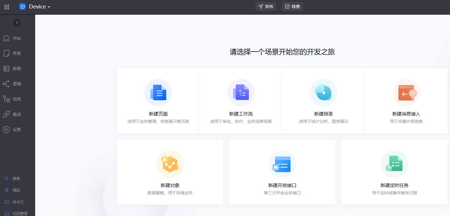

  5. 在BO开发页面,根据业务功能开发相关对象、服务编排、事件和脚本等。
    图2 BO开发页面

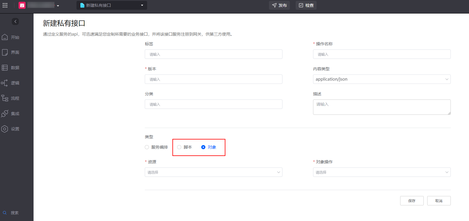

    BO新建私有接口时允许绑定服务编排、脚本、对象资源,通过定义服务的API,可迅速满足您定制所需要的业务接口,并将该接口服务注册到网关,供第三方使用。
    图4 新建私有接口
    • 在应用设计器的左侧导航栏中,选择“集成”。单击私有接口后的“+”,即可新建私有接口。
    • 其他应用如果使用该BO中私有接口,绑定资源为服务编排类型的私有接口允许被服务编排和脚本调用,绑定为脚本、对象类型的私有接口只允许脚本调用,暂不支持服务编排调用。

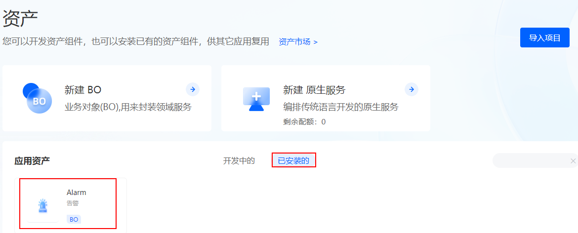

    导入成功后,在“资产 > 已安装的”页签,可查看到导入的BO。
    图5 查看导入的BO

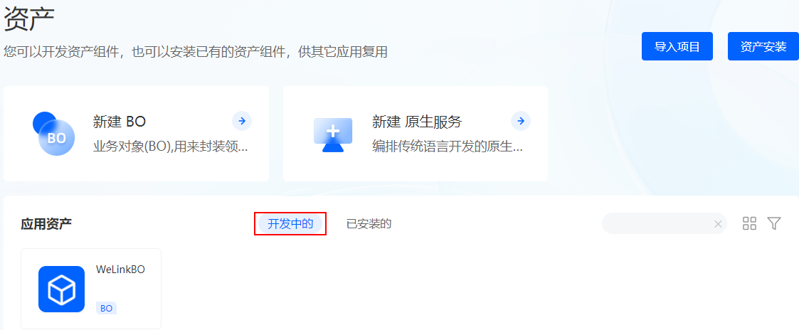

  3. 在左侧导航栏中,选择“资产”。
  4. 在资产页面,单击“导入项目”,进入导入项目页面。
  5. 上传已获取的BO源码包,单击“确定”。
    导入成功后,在“资产 > 开发中的”页签,可查看到导入的BO。

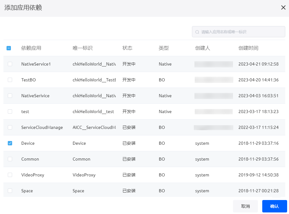

  3. 在“依赖与开放 > 应用依赖”中,单击“添加依赖”。
  4. 在添加应用依赖页面,选择应用依赖的BO,单击“确认”。
    图7 选择应用依赖的BO

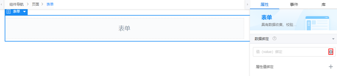

    1. 在标准页面中,选中某个组件(如表单),单击数据绑定中的。
      图8 数据绑定

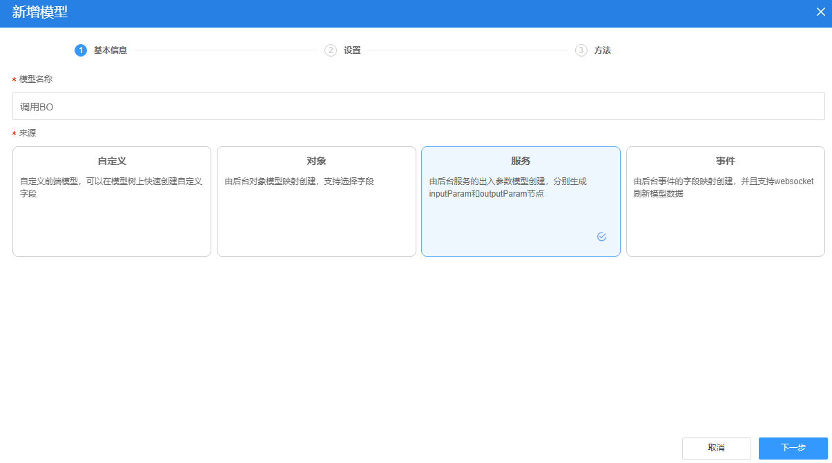

    2. 在选择模型中,单击“新增模型”,设置模型名称,选择“服务”,单击“下一步”。
      图9 新建模型

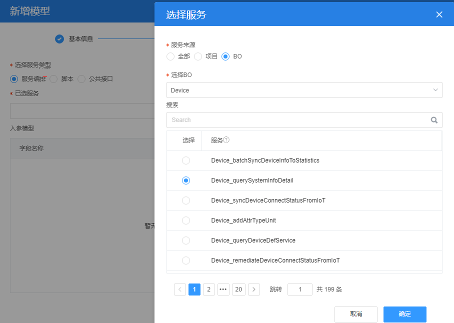

    3. 调用BO中的服务编排。
      图10 调用BO中的服务编排
