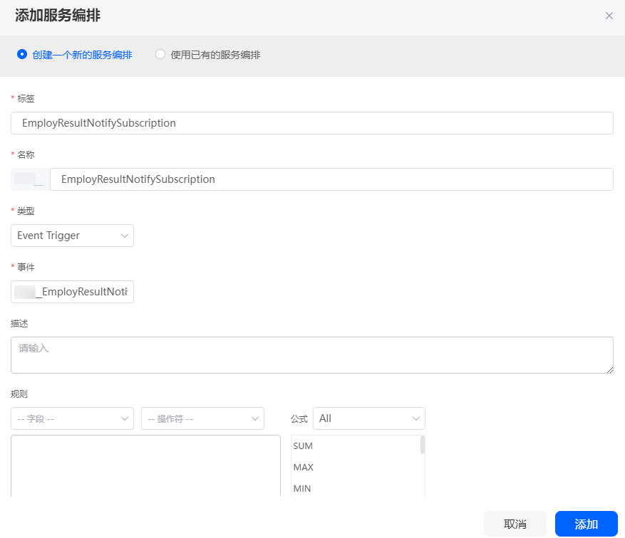

  1. 参考创建服务编排中操作,新建一个服务编排。
    图1 添加服务编排
    表1 新建服务编排参数说明
    参数
    说明
    示例
    标签
    新建服务编排的标签名,用于在页面展示。
    取值范围:1~64个字符。
    EmployResultNotifySubscription
    名称
    名称为服务编排在系统中的唯一标识,创建后不可修改。要求如下:
    • 长度不能超过64个字符,包括前缀命名空间的长度。
      名称前的内容为命名空间,在华为云Astro轻应用中为了避免不同租户间数据的重名,租户在首次创建应用时需要先定义一个命名空间。一个租户只能创建一个命名空间,创建后不支持修改。
    • 名称必须以英文字母开头,只能由英文字母、数字或单下划线组成,且不能以下划线结尾。
    类型
    请在下拉列表中,选择新建服务编排的类型。取值如下:
    • Autolaunched Flow:自启动服务编排,即在接口调用后,会立即执行服务编排中定义的逻辑。
    • Event Trigger:事件触发的服务编排,在事件触发时,才会开始执行服务编排中定义的逻辑。
    Event Trigger
    事件
    选择在服务编排中订阅的事件,即创建华为云Astro轻应用自定义事件中创建的事件,请确保事件已启用。
    EmployResultNotify

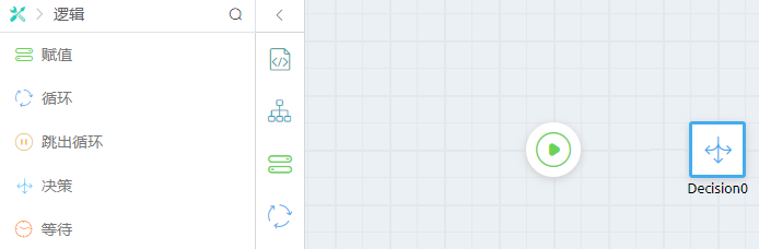

  2. 在服务编排设计页面左侧,选择“逻辑”,拖拽“决策”图元至画布中。
    该图元类似“if”语句的判断,用于在服务编排流程中创建判断条件,根据判断结果连线其他图元,决定后续执行何种操作。本示例需要设置应聘者被成功录用、应聘者没被录用和其他三个判断分支。
    图2 拖拽决策图元至画布中

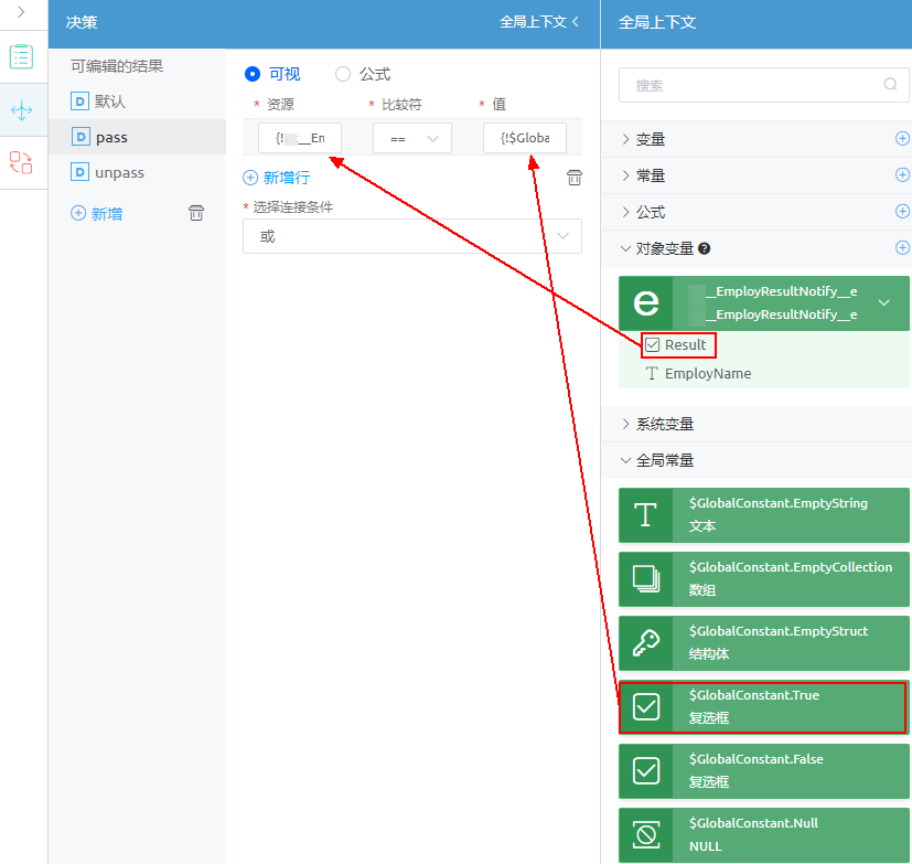

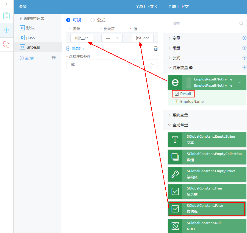

  3. 选中决策图元,单击,设置分支条件参数。
    图3 pass分支条件配置
    图4 unpass分支条件配置
    可编辑的结果,即所有的判断条件。系统已预置默认条件,即当其他所有条件均不满足情况下,进入该分支。
    本示例,需要新增如下两个判断条件:
    • Pass:应聘者被录用。应聘通过时,事件中自定义的布尔类型参数“Result”赋值为全局常量“{!$GlobalConstant.True}”,表示结果为真,即应聘通过。
    • Unpass:应聘者没有被录用。应聘失败时,事件中自定义的布尔类型参数“Result”赋值为全局常量“{!$GlobalConstant.False}”,表示结果为假,即应聘失败。

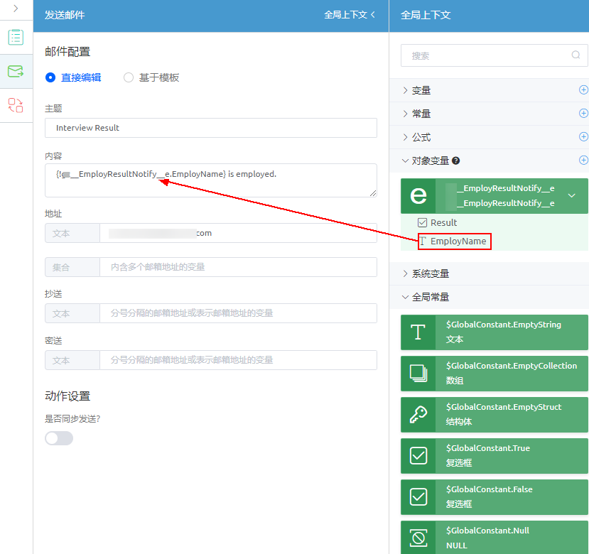

  5. 如下图所示,以应聘者被成功录用为例,设置发送邮件参数。

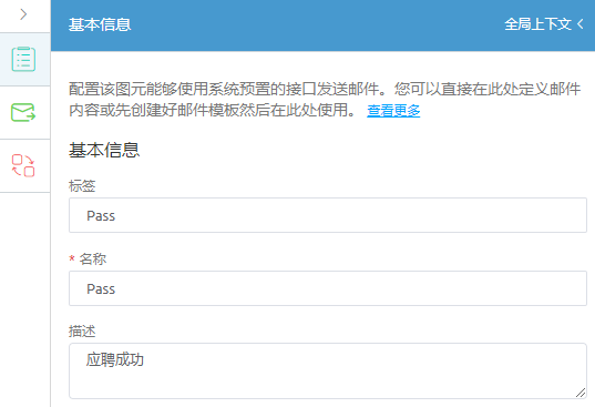

    1. 选中发送邮件图元,单击,设置基本信息。
      图5 设置邮件发送基本信息
    2. 单击,设置邮件发送参数。
      图6 配置邮件发送参数
      表2 邮件发送参数说明
      参数
      说明
      示例
      邮件配置
      可选择“直接编辑”手动设置邮件信息或“基于模板”选择邮件模板。
      直接编辑
      主题
      请根据需要,在输入框中输入邮件的标题。
      Interview Result
      内容
      设置邮件的内容,需要使用事件变量“命名空间_EmployResultNotify__e”,请直接从变量中拖入。
      {命名空间_EmployResultNotify__e.EmployName} is employed
      地址
      接收人的邮箱地址。
      • 文本:表示直接输入。
      • 集合:表示可以拖入一个集合变量。
      文本,即直接输入邮件接收人的地址。

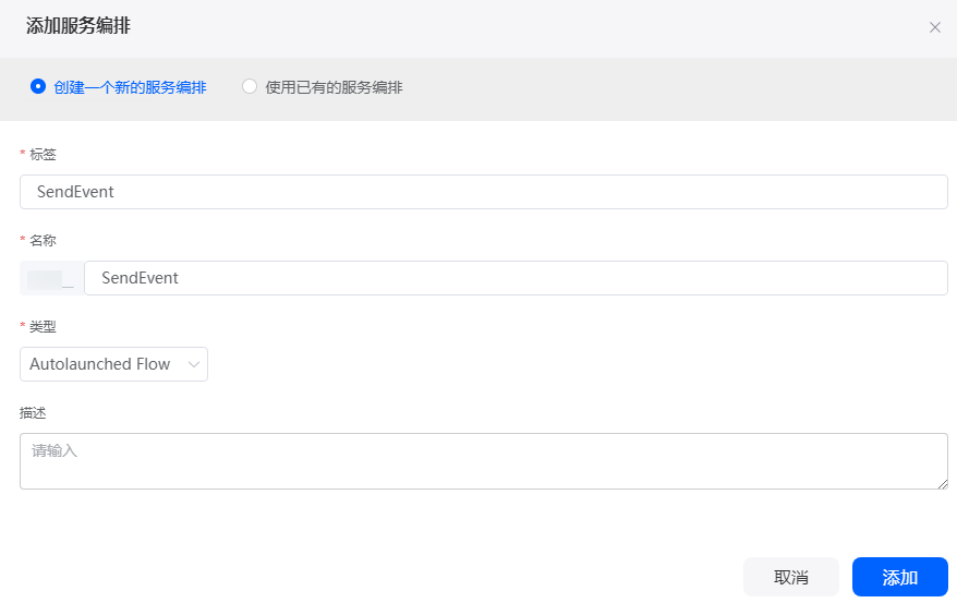

  1. 参考创建服务编排中操作,创建一个服务编排。
    图8 新建服务编排SendEvent

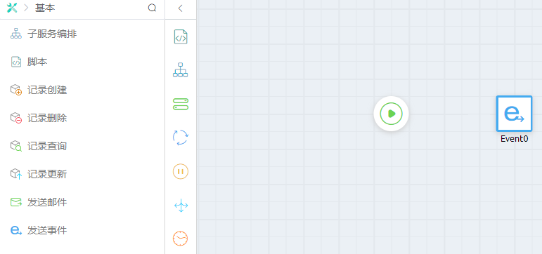

  2. 在服务编排设计页面左侧,选择“基本”,拖拽“发送事件”图元至画布中。
    Send Event为系统提供的,发送事件接口。
    图9 拖拽发送事件图元至画布中

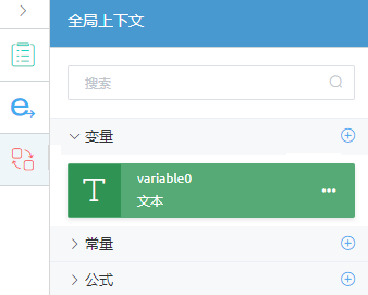

    以应聘者Lily被成功录用为例,在“全局上下文”中,单击“变量”后的加号,新增变量,设置发送事件参数。
    1. 单击,进入全局上下文页面,新建一个变量variable0。
      图10 新增一个变量

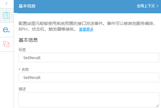

    2. 选中发送事件图元,单击,设置基本信息。
      图11 设置发送事件基本信息

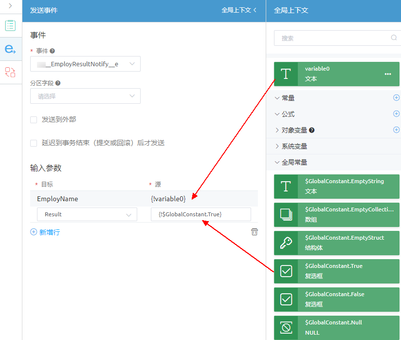

    3. 单击,设置发送事件。
      图12 发送事件配置页面

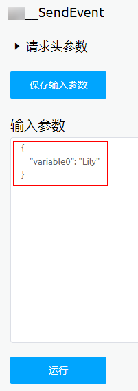

  6. 保存成功后,单击,运行服务编排。
  7. 设置输入参数,单击“运行”,运行后,才能发送该事件。
    邮件接收者,收到邮件,验证成功。
    图14 发送事件
