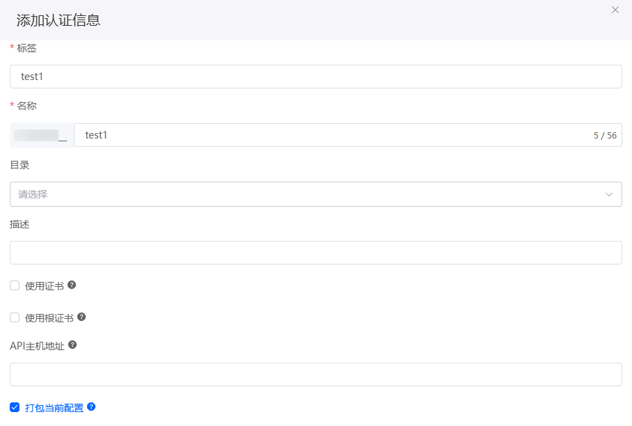

  6. 在“认证信息”页签,单击“新建”,进入添加认证信息页面。
  7. 设置认证信息,单击“保存”。
    可以新建多个认证,不同的动作可以有不同的认证方式。
    图2 设置认证基本信息
    图3 设置鉴权信息
    表2 认证信息参数说明
    参数
    说明
    标签
    新建认证的标签名,用于在页面显示。
    取值范围:1~64个字符。
    名称
    新建认证的名称,名称是认证在系统中的唯一标识。命名要求如下:
    • 长度不能超过64个字符,包括前缀命名空间的长度。
      标识前的内容为命名空间,在华为云Astro轻应用中为了避免不同租户间数据的重名,租户在首次创建应用时需要先定义一个命名空间。一个租户只能创建一个命名空间,创建后不支持修改。
    • 必须以英文字母开头,只能由英文字母、数字或单下划线组成,且不能以下划线结尾。
    目录
    认证所属的目录分类名称,直接在下拉框中选择。
    描述
    根据实际需求,输入认证的描述信息。
    取值范围:1~255个字符。
    使用证书
    服务端是否需要客户端证书,是否需要进行双向认证。勾选“使用证书”时,需要配置证书类型、证书和密钥。
    使用根证书
    客户端是否需要服务端证书,是否需要进行双向认证。
    勾选“使用根证书”时,需要提前在管理中心开启根证书校验并上传根证书,具体操作请参见开启华为云Astro轻应用根证书认证对方服务端身份。上传后,在根证书下拉框中选择对应的证书即可。
    API主机地址
    配置此地址后,可以限定REST操作的请求前缀,防止敏感信息泄露。每次更改此地址,都需要重新配置鉴权信息。
    打包当前配置
    选中该选项后,应用打包时会将当前配置的连接器信息一并打出。例如,如果应用包发布到运行环境,当前配置默认为被同步到运行环境中。默认为选中,对信息敏感的场景,建议不勾选。

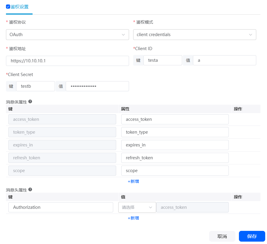

    鉴权设置
    • 鉴权协议:设置鉴权协议,支持OAuth、简单消息头和JWT(JSON Web Tokens)三种。
    • 鉴权模式:设置为“client credentials”,此处只支持OAuth2的client credentials鉴权模式。
    • 鉴权地址:第三方系统OAuth2协议,获取的token地址。例如,华为云Astro轻应用获取token的地址为“https://{host}:{port}/baas/auth/v1.0/oauth2/token”,这里需要填入第三方系统的。
    • Client ID:OAuth2协议中的client id。如果该REST Service是华为云Astro轻应用提供的,可通过如下方法查看:
      1. 进入华为云Astro轻应用环境配置页面。
      2. 在左侧导航栏中,选择“集成连接 > OAuth”,进入OAuth管理页面。
      3. 在OAuth认证列表中,查看对应鉴权的“客户端Id”。
    • Client Secret:OAuth2协议中的client secret。如果该REST Service是华为云Astro轻应用提供的,可通过如下方法查看:
      3. 在OAuth认证列表中,查看对应鉴权后。
      4. 在弹出的页面,单击“确定”,将密钥文件下载到本地。
        密钥文件中的client_secret,即为Client Secret的值。
    • 消息体属性:从鉴权接口返回的,消息字段的映射规则。

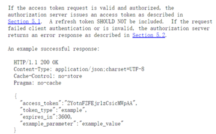

      根据OAuth2标准协议,返回体一般如图4所示。由于不同的第三方实现的情况可能不一样,返回的不一定是标准的键值。例如,有些第三方接口返回的是“accessToken”,而不是“access_token”,所以平台需要对这些不标准的键值映射成标准的。
      图3中配置的消息体属性是第三方返回的“accessToken”,华为云Astro轻应用使用“access_token”这个键值来存储。最终存储的结果如下:
      “access_token”: ${accessToken}
    • 消息头属性:定义调用业务接口时,所用的消息头的映射规则。
      当使用获取的token,去返回具体rest action时,按照OAuth2的标准一般是将token放到请求头上。例如,Authorization: Bearer ${access_token}。
      但是由于各个第三方接口实现的差异性,不一定叫Authorization,也不一定会在token前面加Bearer,例如访问平台的接口,token直接放在请求头Access-Token上,且不需要Bearer前缀,所以需要配置消息头属性。
      图3中配置的消息头属性,意思是将从消息体属性获取到的“access_token”放到请求头“Access-Token”上。
    图4 返回体

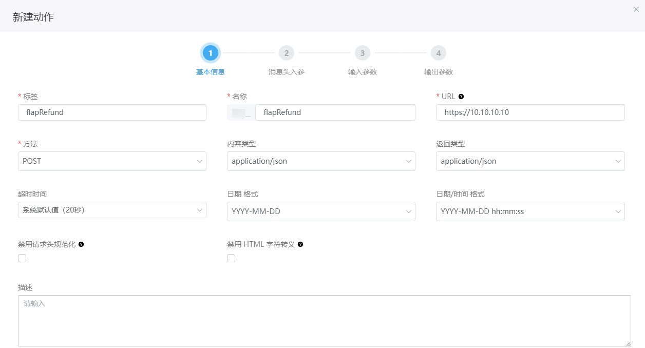

  2. 设置动作的基本信息,单击“下一步”。
    图5 新建动作设置基本信息
    表3 动作基本信息参数说明
    参数
    说明
    标签
    新建动作的标签名,用于在页面显示。
    取值范围:1~64个字符。
    名称
    新建动作的名称,名称是动作在系统中的唯一标识。命名要求如下:
      名称前的内容为命名空间,在华为云Astro轻应用中为了避免不同租户间数据的重名,租户在首次创建应用时需要先定义一个命名空间。一个租户只能创建一个命名空间,创建后不支持修改。
    URL
    第三方提供的,协议服务的URL地址。例如,/path/test (认证信息需要配置主机地址)、http://www.域名.com或者http://系统参数。
    方法
    在下拉框中,选择请求的方法。
    • GET:获取资源。
    • POST:创建资源。
    • PUT:更新资源。
    • PATCH:用于更新资源的部分内容。
    • DELETE:删除资源。
    • OPTIONS:用于获取当前URL所支持的方法。
    方法选择“PUT”或“POST”时,可自定义输入消息体参数。当第三方入参为数组或非JSON类型时,需要在定义输入参数设置为“键-值”形式。勾选后系统会引入一个通用的入参变量“$in”,将数组或非JSON类型的变量存到“$in”中,变成“键-值”格式传入到Rest Action中。
    内容类型
    输入内容的类型,该值取决于第三方支持哪种类型,是在HTTP标准协议中定义的。
    • application/json
    • application/x-www-form-urlencoded
    • application/xml
    • multipart/form-data
    • text/html
    • text/plain
    返回类型
    选择接口的返回类型,支持“application/json”和“text/event-stream”两种类型。如果不配置即为空,则表示使用HTTP响应中的“Content-Type”来解析第三方返回的内容。
    • application/json:选择该类型时,系统将忽略第三方实际返回的“Content-Type”,采用第三方配置的“Content-Type”来解析返回内容。
    • text/event-stream:选择该类型时,将以处理流式报文的方式处理接口返回值,需要确保第三方接口的返回值为流式报文,且响应体中的“Content-Type”为“text/event-stream”。
    超时时间
    当超出该参数设定的时间,第三方没有返回结果时系统报错。
    单位:秒。
    日期 格式
    如果该Rest服务输入参数包括Date类型且有固定的要求格式,则必须进行配置。
    请确保华为云Astro轻应用提供的输入参数,符合第三方要求。例如,该Rest服务存在Date类型输入参数,且要求格式为“YYYY-MM-DD”,则此处必须配置为“YYYY-MM-DD”。
    日期/时间 格式
    如果该Rest服务输入参数包括DateTime类型且有固定的要求格式,则必须进行配置。
    请确保华为云Astro轻应用提供的输入参数,符合第三方要求。例如,该Rest服务存在DateTime类型输入参数,且要求格式为“YYYY-MM-DD hh:mm:ss”,则此处必须配置为“YYYY-MM-DD hh:mm:ss”。
    禁用请求头规范化
    是否禁用请求头规范化。如果勾选,不会将 “'accept-language' ”规范化成 “'Access-Language'”。
    默认为不勾选。
    禁用HTML字符转义
    是否禁用Json格式请求体中的HTML字符转义,如 &、<> 等字符。 如果勾选,“'&' ”不会转义为 “'\u0026' ”。
    默认为不勾选。
    描述
    根据实际需求,输入动作的描述信息。
    取值范围:1~255个字符。

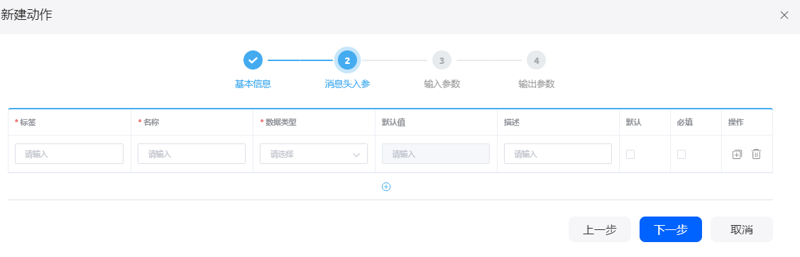

  3. 设置消息头入参,单击“下一步”。
    如果此接口没有消息头输入参数,则不需要配置参数,请删除第一行参数。如果有消息头输入参数,且有多个,请单击。如果之前创建Rest Service时,有定义消息头参数,可选择“从模板中插入”,并定义输入参数的基本信息。
    图6 消息头入参配置页面
    表4 消息头入参说明
    参数
    说明
    标签
    消息头输入参数的标签名,用于在页面显示。
    名称
    新建消息头输入参数的名称,名称是消息头入参在系统中的唯一标识。
    数据类型
    消息头输入参数的数据类型。
    • 数字
    • 字符串
    • 布尔值
    • 敏感文本
    默认值
    设置消息头入参的默认取值,勾选“默认”后,才可以自定义。
    描述
    根据实际需求,在输入框中入参的描述信息。
    默认
    消息头输入参数是否有默认值。勾选后,可在“默认值”中进行自定义。“数据类型”为“敏感文本”时,不允许设置默认值。
    必填
    消息头输入参数是否为必填。
    操作
    单击或,可复制或删除消息头输入参数。

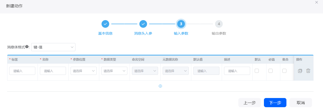

  4. 设置输入参数,单击“下一步”。
    如果此接口没有输入参数,则不需要配置参数,删除第一行参数。如果有输入参数,且有多个,请单击,并定义输入参数的基本信息。
    页面上方“消息体格式”参数使用说明:当方法为“PUT”或“POST”时,该参数才会显示。当第三方入参为数组类型或者非JSON类型时,需要将“输入消息体方式”设置为“值”形式。
    例如,如果设置“消息体格式”为“键-值”,假设定义了输入参数A、B、C,调用时消息体中传递了参数 {A:1,B:2, C:3} ,此时被调用方收到的参数信息是 {A:1,B:2, C:3}。如果设置“输入消息体方式”为“值”,此时默认使用$in输入参数定义,调用时消息体中传递了参数{$in: [1,2,3] },此时被调用方收到的参数信息为[1,2,3]。
    图7 输入参数配置页面

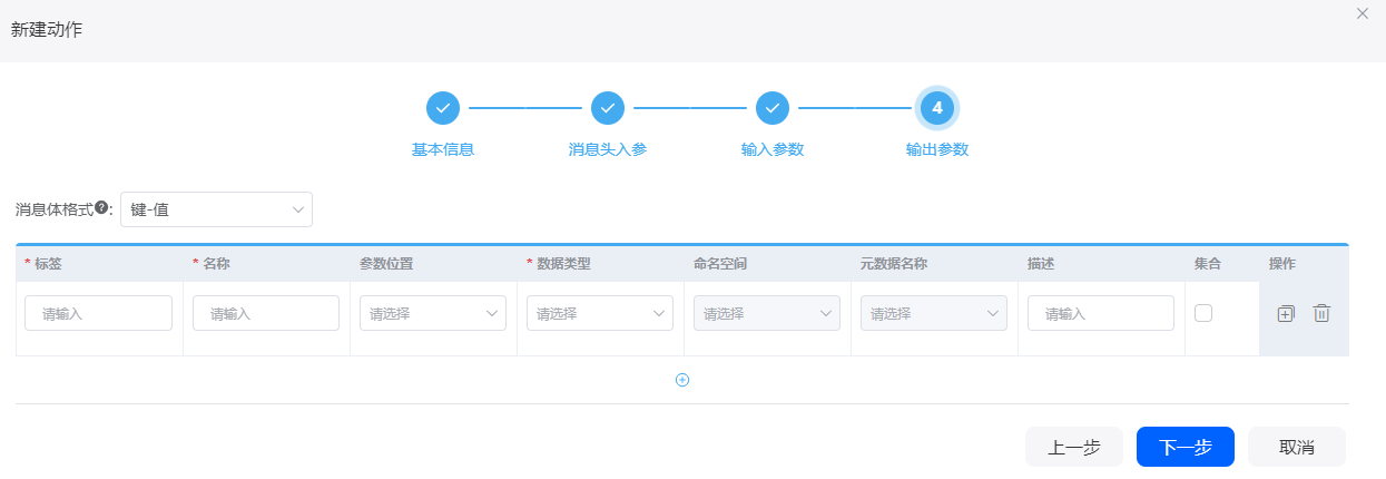

  5. 设置输出参数,单击“保存”。
    如果此接口没有输出参数,则不需要配置参数,请删除第一行参数。如果有输出参数,且有多个参数,请单击,并定义输出参数的基本信息。
    页面上方“消息体格式”参数使用说明:设置“输出消息体方式”为“值”后,系统会引入一个通用的出参变量“$out”,将body的内容存到“$out”中,作为出参。
    例如,若设置“消息体格式”为“键-值”,假设定义了输出参数A、B、C,调用后返回消息体中传递了参数 {A:1,B:2, C:3} ,此时调用方收到的参数信息是 {A:1,B:2, C:3};若设置“输出消息体方式”为“值”,此时默认使用$out输出参数定义,调用业务接口返回消息体中传递了参数[1,2,3],此时调用方收到的参数信息为{$out:[1,2,3]}。
    图8 输出参数配置页面
    表6 输出参数说明
    参数
    说明
    标签
    输出参数的标签名,用于在页面显示。
    名称
    新建输出参数的名称,名称是输出参数在系统中的唯一标识。
    参数位置
    设置输出参数的位置,取值如下:
    • 消息头
    • 消息体
    数据类型
    设置输出参数的数据类型,取值如下:
    • 日期:日期类型,精度到天。
    • 日期/时间:时间类型,精度到秒。
    • 数字:数字类型。
    • 字符串:字符串类型。
    • 布尔值:布尔类型,取值为“true”和“false”。
    • 全局结构体
    • 键值对(Map):Map集合类型。
    • 对象:对象标识类型。
    命名空间
    “数据类型”设置为“全局结构体”时,需要设置输入参数所属的命名空间。
    元数据名称
    “数据类型”设置为“对象”时,需要选择元数据的名称,即应用中创建的自定义对象。
    描述
    根据实际需求,输入参数的描述信息。
    集合
    输出参数是否设置为数组类型。
    操作
    单击或,可复制或删除输出参数。

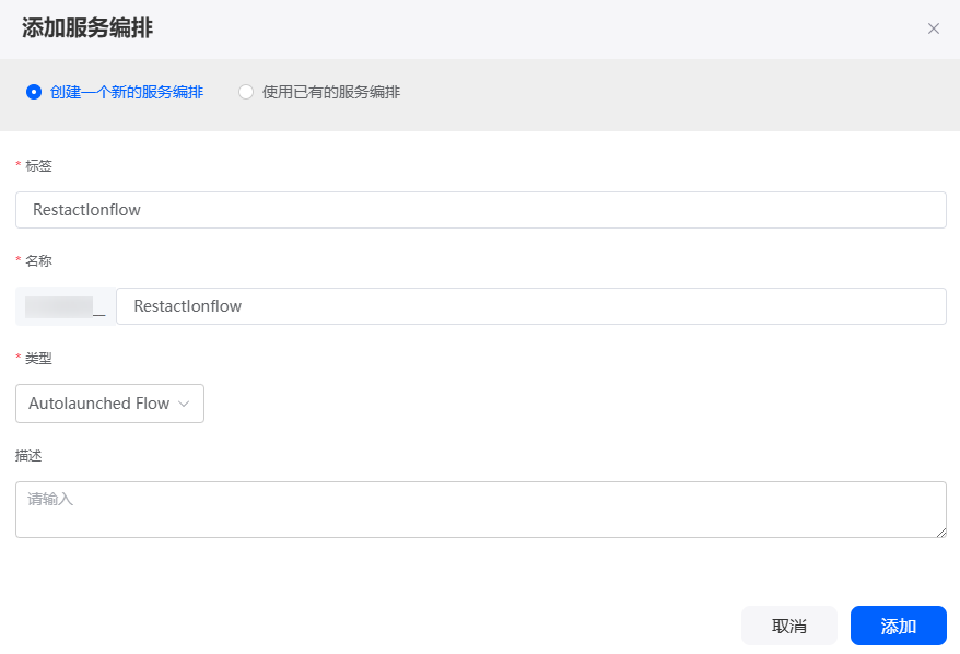

  3. 单击编排后,设置服务编排的标签和名称,单击“添加”。
    图9 添加一个服务编排

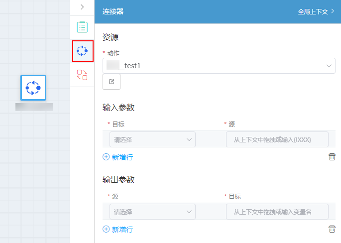

  4. 在服务编排设计器页面左侧,选择“连接器 > 自定义 > 服务名”,拖拽2中的Rest服务图标至画布中。
  5. 设置调用动作参数。
    图10 配置动作
    表7 调用动作参数说明
    参数
    说明
    动作
    选择创建并启用Rest动作中创建的动作。
    输入参数
    设置输入参数,单击“新增行”,可进行添加。
    在“目标”中,选择4中设置的输入参数,在“源”中设置对应的值。
    输出参数
    设置输出参数,单击“新增行”,可进行添加。
    在“目标”中,选择5中设置的输出参数,在“源”中设置对应的值。

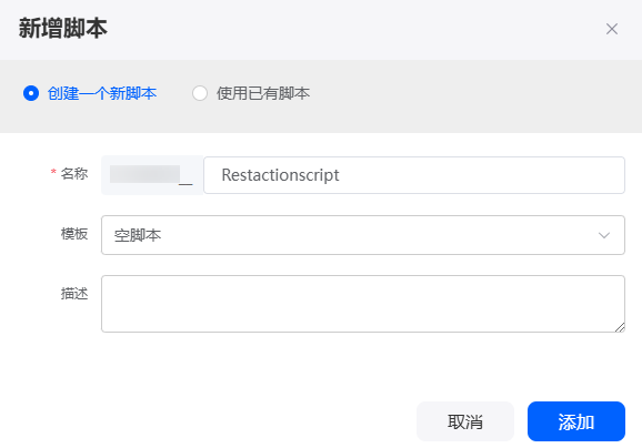

  3. 单击脚本后的,设置脚本名称,单击“添加”。
