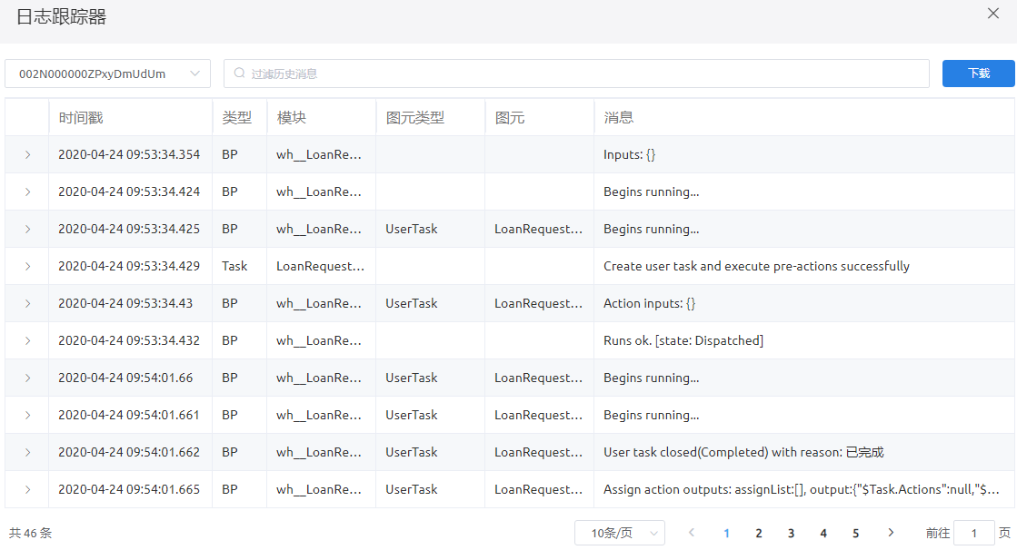

  5. 单击工作流设计页面右上方的“跟踪器”,打开日志跟踪器页面。
  6. 在“日志跟踪器”页面,查看工作流执行的每一步的详细信息,例如查看变量传递是否符合预期。
    图1 日志跟踪器
    日志跟踪器界面分为两部分,即搜索框和流程日志跟踪记录表格。

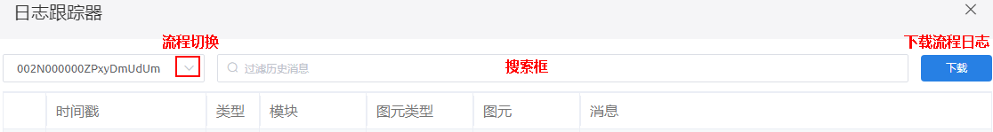

    • 搜索框
      图2 搜索框
      • 流程切换:用户可以根据时间筛选曾启动过的流程,每个流程的跟踪信息只保存半个小时。
      • 搜索框:根据流程跟踪信息进行搜索。
      • 下载:将当前完整的流程日志,以文件形式下载到本地,便于保存或查看。
    • 表格:日志跟踪器表格记录了工作流的流程流转的日志。其中包含时间戳、所属模块的类型、所属模块的名字、具体操作的图元类型、图元名称以及该操作的描述。模块在执行子流程时,会切换为子流程的类型和名称。
