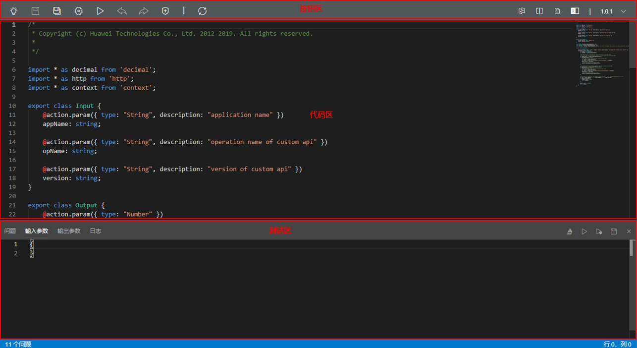

脚本编辑界面如图1所示,您可以在线编辑、测试和发布脚本。
图1 脚本编辑界面
  • 按钮区域
    脚本编辑页面常用的图标按钮区,具体功能说明如表1所示。
    表1 图标说明
    图标
    说明
    • ,单击即可启用脚本,该图标高亮时,表示当前脚本已被启用。
      脚本开发完成后,需要启用脚本。只有启用状态的脚本,才能在被其他资源(如服务编排、标准页面)调用时,搜索到。
    • ,单击即可禁用脚本,该图标非高亮时,表示当前脚本未启用。
    保存脚本。
    另存为脚本。
    设置脚本属性,如可见性、是否开启允许覆盖等。
    执行脚本。
    操作回退、撤销回退。
    对已开发好的脚本代码进行性能检查、兼容性检查和静态配置检查。代码检查的具体操作,请参见脚本性能检查规则。
    刷新当前引入的脚本到最新状态。
    单击该图标,脚本编辑器可分屏显示。
    脚本启用后,单击右上角的,可查看该组件的调用关系图。
    跳转TS脚本说明书。
    版本对比。
    切换版本。
  • 代码编辑器
    在该区域开发代码,实现功能。代码编辑器提供智能提示、代码补全、显示光标的所在行和列信息等能力,更多介绍请参见AI代码补全功能。
    脚本编辑页面同样支持离线编辑器中的常规快捷键操作,例如“Ctrl+S”可以保存当前修改,“Ctrl+H”可以调出查找替换对话框,您也可以根据自己的开发习惯,尝试各种快捷键操作。
  • 测试区
    运行代码后的显示区域。在“输入参数”页签输入参数后,单击测试区右侧的运行按钮,运行脚本。即可在“输出参数”页签,查看输出结果是否正确。在“问题”和“日志”页签,查看问题和日志。除此之外,还支持清除日志输出、运行脚本并动态检查和保存输入参数。

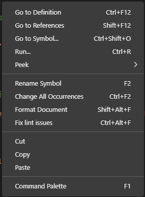

代码编辑器
在代码编辑区域,在符号上单击鼠标右键,会出现如图2所示代码导航功能。除此之外,脚本编辑器还提供了智能提示、代码补全、显示光标的所在行和列信息等能力。
图2 代码导航
  • Go to Definition
    在代码编辑区域,在符号上单击鼠标右键,选择Go To Definition,可以跳转到符号的定义代码部分。
  • Go to References
    在代码编辑区域,在符号上单击鼠标右键,选择Go to References,可以查看符号在脚本中的引用情况。
  • Go to Symbol
    在代码编辑区域,单击鼠标右键,选择Go To Symbol,选择任意符号,可以跳转到该符号的定义代码部分。
  • Run
    在代码编辑区域,在符号上单击鼠标右键,选择Run,执行脚本。
  • Peek Definition
    在代码编辑区域,在符号上单击鼠标右键,选择Peek Definition,可以查看代码的定义。
  • Peek References
    在代码编辑区域,在符号上单击鼠标右键,选择Peek References,可以查看代码的引用。
  • Rename Symbol
    在代码编辑区域,在符号上单击鼠标右键,选择Rename Symbol,可重命名所选符号。
  • Change All Occurrences
    在代码编辑区域,选中一个字符串,单击鼠标右键,选择Change All Occurrences,可以批量修改代码中所有包含该字符串的内容。
  • Format Document/Format Selection
    在代码编辑区域,选择一块代码,单击鼠标右键,选择Format Selection;或者直接在任意位置单击鼠标右键,选择Format Document,可以对代码进行格式化排版。
  • Fix lint issues
    在代码编辑区域,选择一块代码,单击鼠标右键,选择Fix lint issues;或者直接在任意位置单击鼠标右键,选择Fix lint issues,可以对代码进行静态规范错误修复。
  • Cut/Copy
    在代码编辑区域,选择代码单击鼠标右键,选择Copy,可以剪切或者拷贝所选代码。
  • Command Palette
    在代码编辑区域,在符号上单击鼠标右键,选择Command Palette或者按F1,进入命令面板,可以执行很多编辑功能。

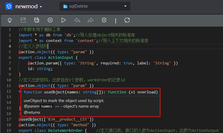

  • Hover

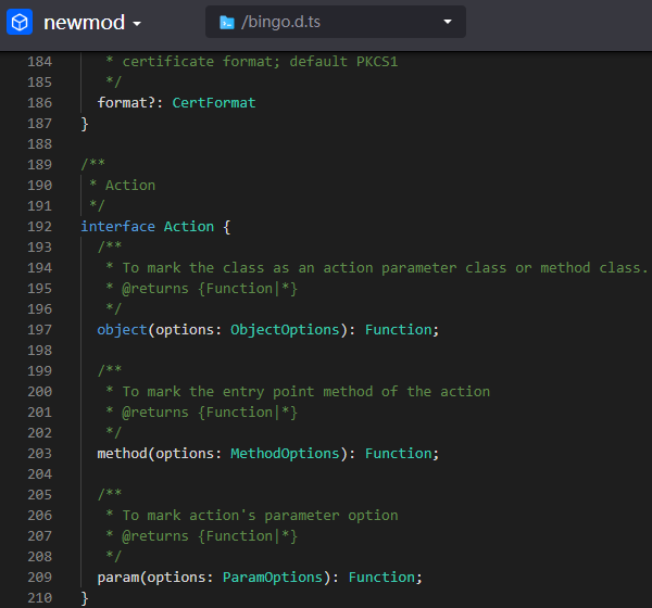

    把鼠标停留在符号上,可以查看符号的定义概要。再按住Ctrl键,单击符号,可以查看符号更加详细的定义。
    例如,鼠标停留在“useObject”上,显示图3所示,可查看其定义概要。按Ctrl键,单击“useObject”,可查看更详细的定义,如图4。
    图3 查看定义概要
    图4 查看更详细的定义

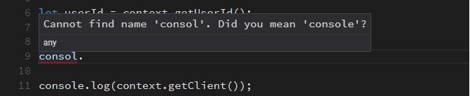

  • Errors & Warnings
    编辑代码时,如果有语法错误,会在这个语法下面显示红色波浪线,鼠标移动上去,会显示具体错误。
    图6 Errors&Warnings

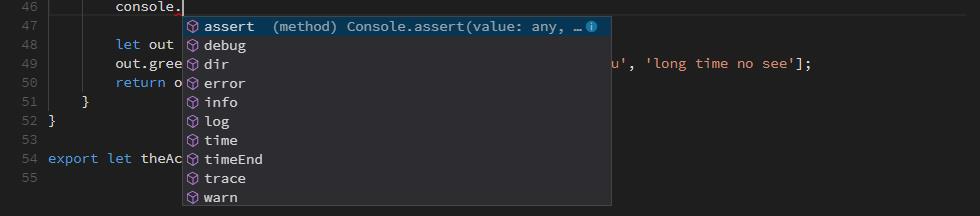

  • Code Complete
    • 全局符号补全
      图7 complete_symbol
    • 对象成员补全
      图8 complete_member

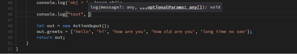

    • 参数补全
      图9 complete_parameter

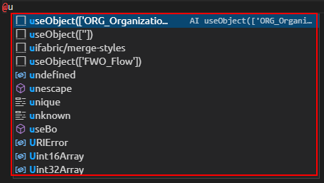

  • 常规补全:开发者编码过程中,输入任意字符均会触发的补全提示。
    例如:开发者键入“@u”,如下图所示,系统根据意图在代码编辑器中给出最可能使用的方法。
    图10 常规补全

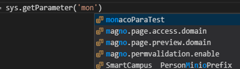

    • 系统参数补全:脚本代码中引入系统参数的代码行中,对参数名称进行推荐提示。如下图所示,开发者键入“sys.getParameter”后,提示相关系统参数。
      图15 系统参数补全
