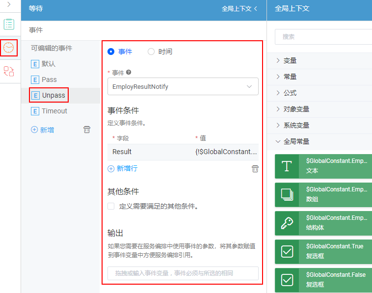

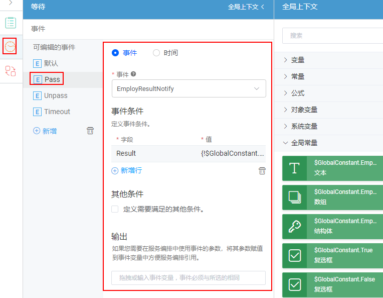

  3. 单击,在“等待”页面进行配置。
    图1 Wait配置及Pass分支条件配置
    图2 Unpass分支条件配置
    图3 Timeout分支条件配置
    表2 条件分支配置参数说明
    参数
    说明
    可编辑的事件
    所有的判断条件。
    • 可通过单击“新增”,来增加判断条件分支。
    • 默认:默认输出,当其他所有条件均不满足情况下,进入该分支。
    例如,新增如下三个判断条件:
    • Pass:应聘者被录用。应聘通过时,Boolean类型参数“result”赋值为全局常量“{!$GlobalConstant.True}”,表示结果为真,即应聘通过。
    • Unpass:应聘者没有被录用。应聘失败时,Boolean类型参数“result”赋值为全局常量“{!$GlobalConstant.False}”,表示结果为假,即应聘拒绝。

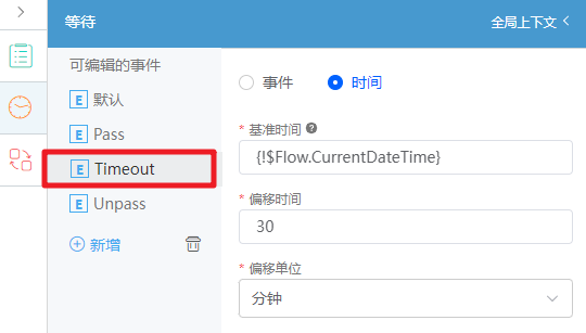

    • Timeout:超时事件。基于该服务编排执行时间,超时30分钟未返回是否录用。
    事件/时间
    • 当订阅的是自定义事件时,需要选择“事件”。
    • 当订阅的是系统预置的标准事件“Absolute Time Alert”,即定时器发送的系统事件时,需要选择“时间”。
    本示例中,需要配置如下:
    • Pass:请选择“事件”。
    • Unpass:请选择“事件”。
    • Timeout:请选择“时间”。
    事件
    请选择需要订阅的事件,当订阅的是自定义事件时,该参数才会显示。
    事件条件
    该分支的条件。单击“新增行”,可进行添加。当订阅的是自定义事件时,该参数才会显示。
    分支条件中的字段,为创建该事件时设置的自定义参数,值可从右侧全局上下文中选择拖入。
    定义需要满足的其他条件

    基准时间
    当订阅的是系统预置的定时器发送事件时,该参数才会显示。
    可从全局上下文拖拽日期/时间类型变量,也可设置为某个具体时间,或者设置为本服务编排执行时间。
    例如,在本节中设置为本服务编排执行时间,即{!$Flow.CurrentDateTime}。
    偏移时间
    偏移时间,例如“30”。当订阅的是系统预置的定时器发送事件时,该参数才会显示。
