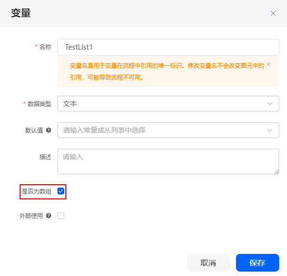

    3. 单击新增变量后的“...”,选择“设置”。
    4. 设置数组变量“TestList1”,数据类型为文本。
      图2 数组变量“TestList1”

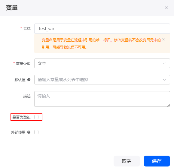

    5. 参考上述步骤设置数组变量“TestList2”和普通变量“test_var”,普通变量不用勾选“是否为数组”。
      图3 数组变量“TestList2”
      图4 普通变量“test_var”

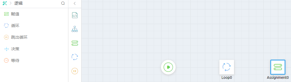

  2. 在逻辑中,拖拽“循环”图元到画布中。

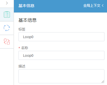

  3. 选中循环图元,单击,设置基本信息。
    图5 设置基本信息

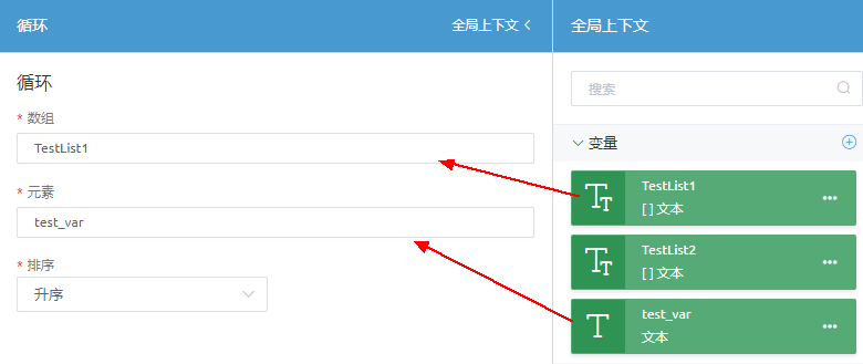

  4. 单击,在“循环”页面进行配置。
    图6 配置循环图元

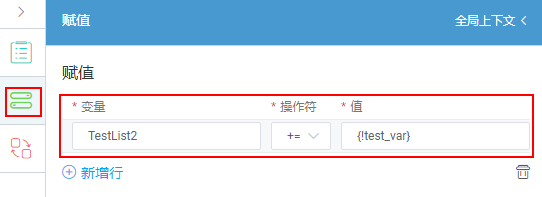

  5. 进行赋值操作,将“test_var”的值加到数组“TestList2”后面。
    1. 在逻辑中,拖拽“赋值”图元到循环图元后。
      图7 拖拽赋值图元
    2. 单击,设置“标签”和“名称”为“AddToList2”。
    3. 如下图所示,设置页面参数,从全局上下文拖拽数组变量“TestList2”到变量中,从全局上下文拖拽普通变量“test_var”到值中。将“test_var”的值加到数组“TestList2”后面。

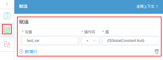

      从全局上下文拖拽普通变量“test_var”到变量中,从全局上下文拖拽全局常量“$GlobalConstant.Null”到值中。清空“test_var”。
      图10 清空test_var页面

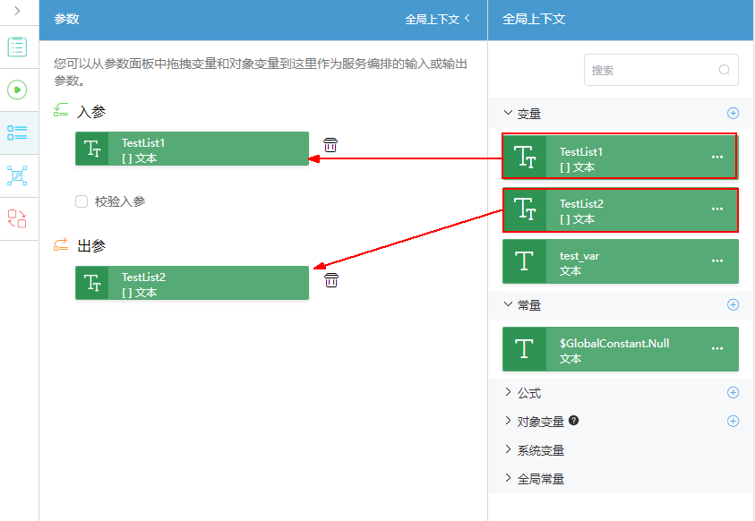

  8. 在服务编排编辑器页面右侧,选择,按照下图从全局上下文页面中拖拽参数到相应的入参和出参区域,设置服务编排的入参和出参。
    图11 设置服务编排的入参和出参
