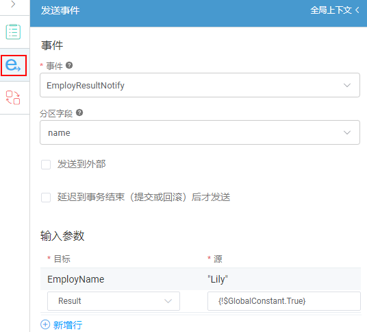

- 单击
,在“发送事件”页面进行配置。 图1 配置发送事件图元
表2 发送事件图元配置参数说明 参数
说明
事件
选择待发送的事件,直接在下拉框中选择。
分区字段
从事件中选择一个自定义参数用作Kafka的分区字段,则根据该字段值进行路由,相同的值将路由到同一个Kafka分区;如果不指定,则默认随机路由到不同Kafka分区,从而提升并发处理性能。
建议选择有区分度的关键字段,该字段必须是事件的自定义字段。
发送到外部
系统内部有配置与华为云Astro轻应用相连Kafka的固定Topic“__BINGO_SYS_TOPIC”。
- 如果不勾选“发送到外部”,表示将事件数据发到默认的Topic上。
- 如果勾选“发送到外部”,表示将事件数据发送到与华为云Astro轻应用相连Kafka的其他Topic上,此时需要配置其他的Topic。
默认不勾选。
延迟到事务结束(提交或回滚)后才发送
是否延迟到该服务编排事务结束后,才发送事件。
默认不勾选,表示流程执行到该图元时立即发送事件。
主题
当勾选“发送到外部”时,该参数才会显示,表示非系统配置的默认Topic。
需要从与华为云Astro轻应用相连Kafka处,获取其他主题Topic。
目标/源
配置事件数据,为该事件自定义参数赋值,将“源”取值赋值到“目标”中。单击“新增行”,可添加并进行赋值。
- 目标:从下拉框中,选择事件的自定义参数。
- 源:从全局上下文拖拽变量或直接输入“{!变量名}”,给目标赋值。
