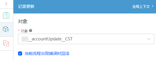

,在“记录更新”页面进行配置。 - 如果上一步勾选“使用快速更新模式”,则需要指定一个预先定义的对象变量或者对象变量数组,并将该对象变量或对象变量数组拖拽到“变量”输入框中。即可根据对象变量中的记录ID,将对象变量更新到数据库中,更新的值来源于对象变量中的值。如下图所示,根据对象变量“Accountupdate”中的记录ID将对象变量中的值更新到数据库中。 图1 快速更新模式

- 如果上一步未勾选“使用快速更新模式”,则需要指定对象并在条件中,设置指定对象部分字段的值。在赋值中,设置需要更新的目标字段及更新值,最后根据条件查找符合条件的对象记录,并将赋值中的值更新到数据库中。如图2所示,更新“Account”对象“name”为“Lily”的记录,将变量“var_record_id”值更新到“id”字段。
