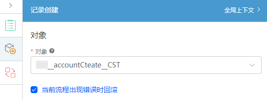

,在“记录创建”页面进行配置。 - 如果上一步勾选“使用快速创建模式”,则需要指定一个预先定义的对象变量或者对象变量数组,并将该对象变量或对象变量数组拖拽到“变量”输入框中,使用该对象变量或对象变量数组的值创建新记录。如下图所示,使用“accountCreate”对象变量的值创建新记录。 图1 快速创建模式
表2 快速创建模式参数说明 参数
说明
变量
预先定义的对象变量或对象变量数组,使用该对象变量或者对象变量数组的值创建新记录。
从全局上下文拖拽或直接输入对象变量/对象变量数组。
当前流程出现错误时回滚
- 勾选表示在服务编排中,当后续图元失败的情况下,就可以回滚到上一个流程。
- 不勾选,在服务编排中,当出现后边图元失败的情况下,对象记录操作的图元就不回滚。
默认为勾选。无特殊要求,请不要更改设置。

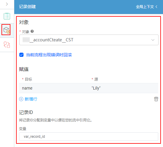

- 如果上一步未勾选“使用快速创建模式”,则需要指定对象并为对象的字段赋值来创建记录。如图2所示,为“Account”对象新增“name”为“Lily”的数据记录,在变量“var_record_id”中保存新建的记录ID。
表3 普通创建模式参数说明 参数
说明
对象
请在下拉框中,选择具体的对象。这里只能使用当前项目中的,依赖BO中公开的以及全局的对象。
当前流程出现错误时回滚
当前服务编排出现错误时,回滚到上一个流程。
赋值
选中对象后,该赋值区域“目标”列会出现该对象的字段。如果需要给多个字段赋值,则单击“新增行”,定义其他字段的值。
在“目标”中选择需要赋值的对象字段,“源”则可从全局上下文拖拽变量或者直接输入“{!变量名}”。
变量
将创建的记录ID分配到该变量中,以便在服务编排中引用。
从全局上下文拖拽或直接输入文本类型变量。
