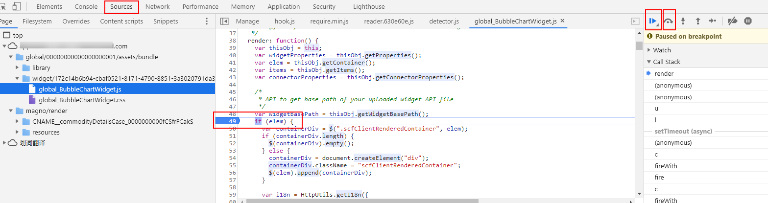

代码行断点调试是最为常见的断点调试方法, 设置代码行断点的方法是找到请求文件,在Sources左侧请求文件列表按照目录查找,也可以借助“Ctrl+F”搜索关键词找到相关文件。在Sources中间文件内容区域,找到要设置断点的代码行,单击行号,出现蓝色图标,这意味着这行代码上有一个代码行断点。如图1所示,在global_BubbleChartWidget.js文件的49行代码处,设置了一个代码行断点。
刷新此网页,事件运行始终会在执行此行代码之前暂停,可单击右侧调试窗格的
按钮进行单步调试,或者单击调试窗格的
按钮继续执行事件。 - 多终端测试

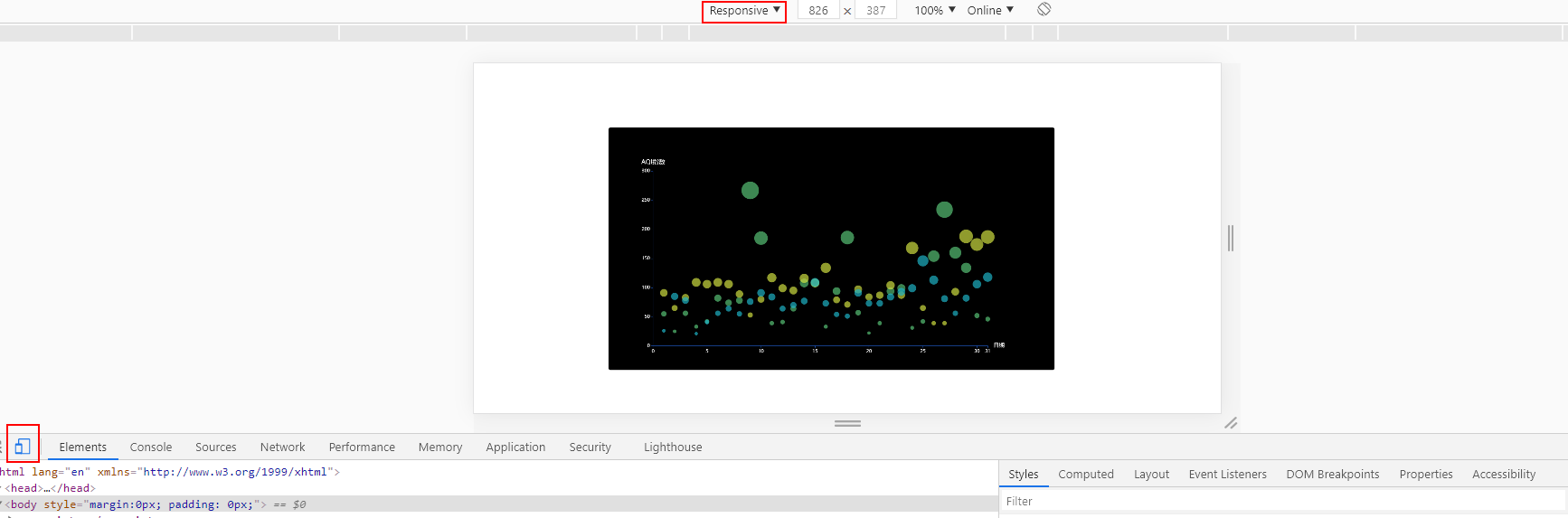

在进行页面自适应测试时,可采用Chrome开发者工具提供的模拟移动设备的功能。借助此功能,可无实物快速对网页进行多个终端测试。
单击
,可启动模拟移动设备界面,设备工具栏在打开时默认处于自适应视口模式,可以将视口大小调整为所需的任何尺寸,另外还可以选择多种终端型号。图2 模拟移动设备
