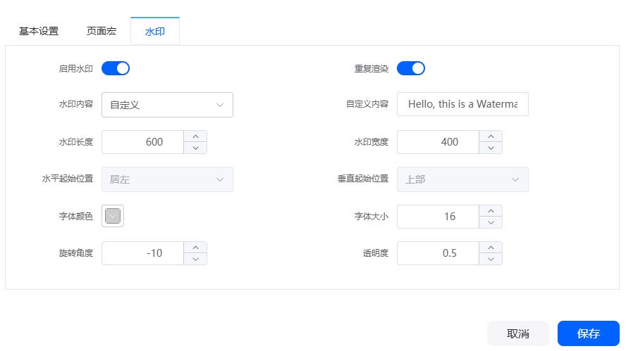

  4. 在“水印”页签,参照表1设置参数,单击“保存”。
    图1 水印设置

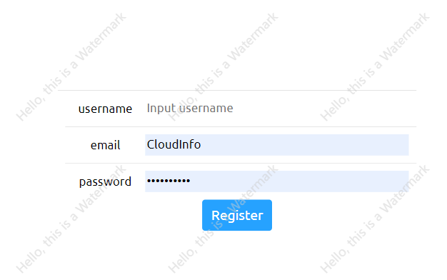

    图2 设置后效果
    表1 新增水印参数说明
    参数
    说明
    启用水印
    是否给该页面启用水印。
    重复渲染
    当需要设置满页面水印时,开启该项。
    水印内容
    设置水印文本内容。
    水印长度
    水印矩形框的长度。
    水印宽度
    水印矩形框的宽度。
    水平起始位置
    当关闭“重复渲染”时,才可设置,表示单个水印在页面的水平起始位置。
    垂直起始位置
    当关闭“重复渲染”时,才可设置,表示单个水印在页面的垂直起始位置。
    字体颜色
    水印字体的颜色。
    字体大小
    水印字体的大小。
    旋转角度
    水印的旋转角度,取值范围-180~180,即逆时针或者顺时针旋转180度。
    透明度
    水印的透明度设置。

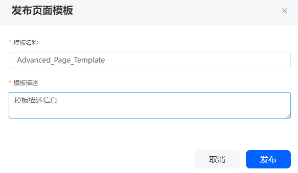

  4. 单击,进入发布页面模板界面。
  5. 输入模板的名称和描述。
    图3 发布页面模板
    表3 发布页面模板参数说明
    参数
    说明
    模板名称
    高级页面发布为模板时,模板的名称。
    命名要求:由字母、数字、下划线和中划线组成。
    模板描述
    请根据实际需求,输入模板的描述信息。
    取值范围:1~255个字符。
  6. 设置完成后,单击“发布”,即可将高级页面发布为模板。
