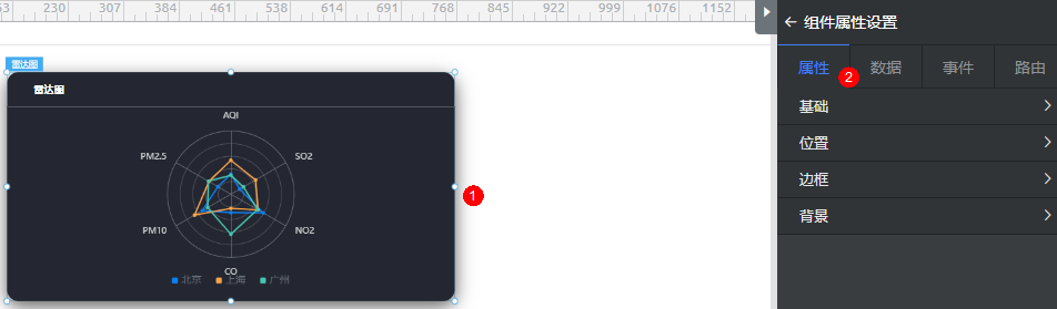

雷达图是指通过极坐标的展现形式,使用围合的区域,来表示数据在不同维度的具体表现。
图1 设置雷达图属性

选中雷达图组件,单击鼠标右键选择“高级设置”,可对雷达图进行多种配置。
- 选择模板:系统预置的雷达图模板,单击即可切换样式。可选择某一模板重置,也可通过设置各配置项得到想要的效果。
