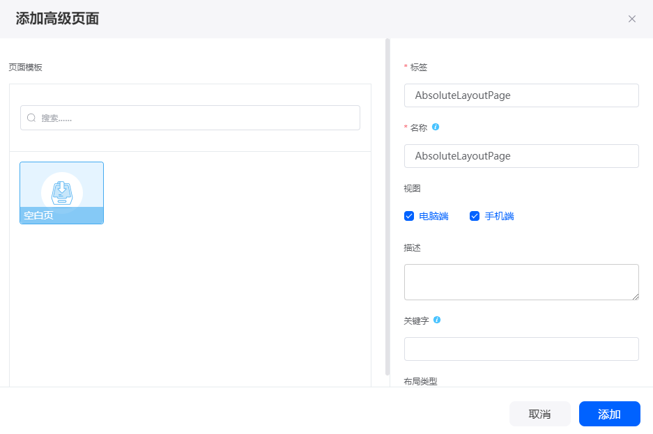

  5. 设置高级页面的基本信息,单击“添加”。
    图1 新建高级页面
    表1 高级页面参数说明
    参数
    说明
    标签
    输入高级页面的标签名,用于在页面显示,创建后可修改。
    取值范围:1~100个字符。
    名称
    输入高级页面的名称,名称是高级页面在系统中的唯一标识,创建后不可修改。命名要求如下:
    • 长度范围为1~100个字符。
    • 必须以英文字母开头,只能由英文字母、数字或单下划线组成,且不能以下划线结尾。
    视图
    为了让同一页面能够更好的呈现于电脑端和移动端,低代码平台提供了高级页面的电脑端和移动端两种终端视图,用户可分别对高级页面的电脑端和移动端进行定制开发。开发完成后发布生成的高级页面为同一URL,当电脑端或移动端加载这一URL时,平台会自动检测用户所用的设备类型并加载相应视图页面。
    默认为电脑端和手机端全部选中。
    在应用中,首次创建高级页面时,才会显示“视图”参数。如果应用中已存在高级页面,则不会显示该参数。
    描述
    根据实际需求,在输入框中输入高级页面的描述信息。
    取值范围:1~255个字符。
    关键字
    为了便于搜索高级页面,可以在此处自定义一些关键字。
    布局类型
    在华为云Astro轻应用中创建高级页面时,提供了两种布局模式的页面布局供您选择,请按需进行选择。
    • 绝对布局:在绝对布局中,每个组件可在页面中任意位置进行拖拽放置,组件的宽高可自定义设置。绝对布局常用于大屏页面的开发。
    • 流式布局:在流式布局中,拖拽到页面中的组件,将根据从上到下、从左到右的顺序依次排列,组件的高度将根据组件内容大小进行自适应,宽度可按百分比进行配置。流式布局常用于常规Web应用开发,例如电商网站、管理网站等。

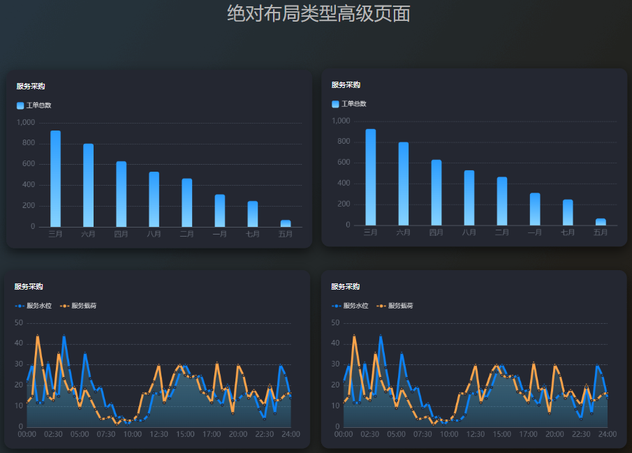

    图2 绝对布局类型高级页面组件布局示例
    如上图所示,示例页面中包含文本编辑、基本柱图和多区域折线图三个组件。

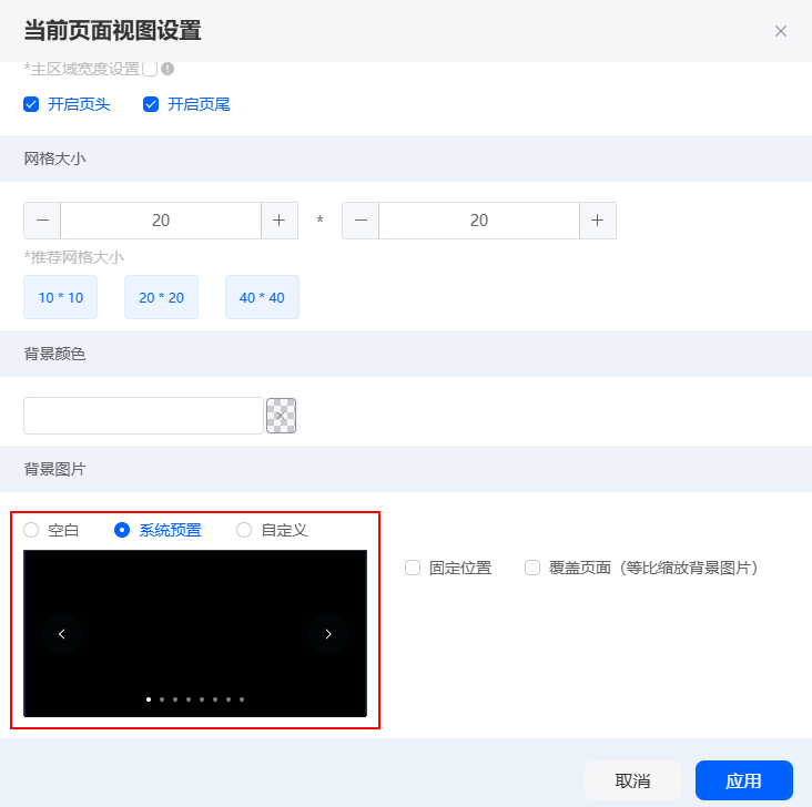

    1. 在高级页面右上方,单击,设置背景图片。
      图3 设置页面背景色示例

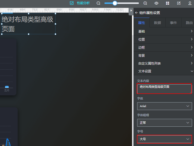

    3. 设置文本编辑组件内容为“绝对布局类型高级页面”,字号为“大号”。
      图4 设置文本编辑组件内容

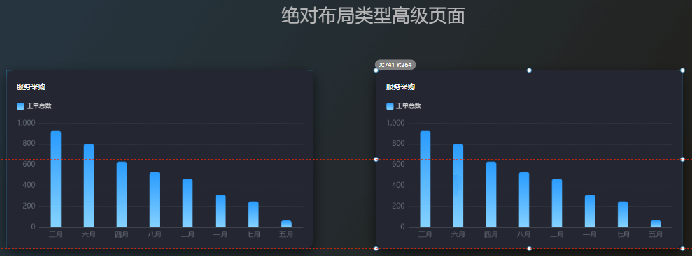

    5. 复制组件。
      将上图左侧组件逐个复制,并将其拖拽到右侧,通过对齐提示线将其与左侧组件对齐。
      图6 复制组件

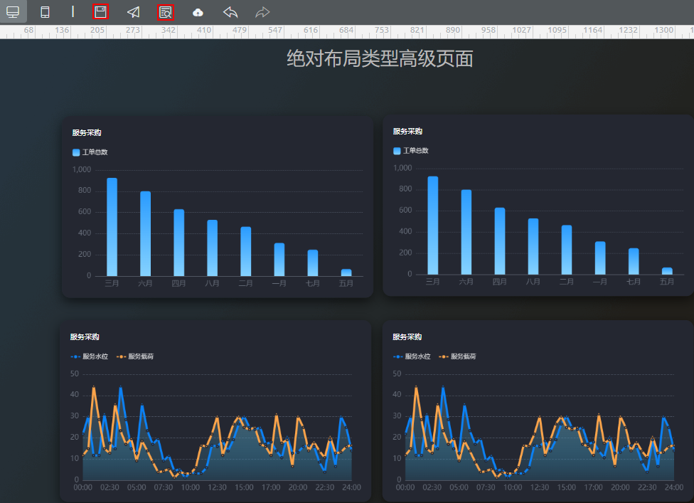

    7. 单击,预览高级页面,查看当前页面在运行态的效果。
      图7 预览高级页面
