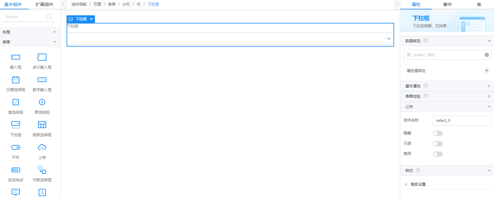

下拉框通过配置绑定选项内容,提供给用户进行下拉选择的操作,支持单选、多选、搜索,以及键盘快捷操作。
图1 下拉框组件
