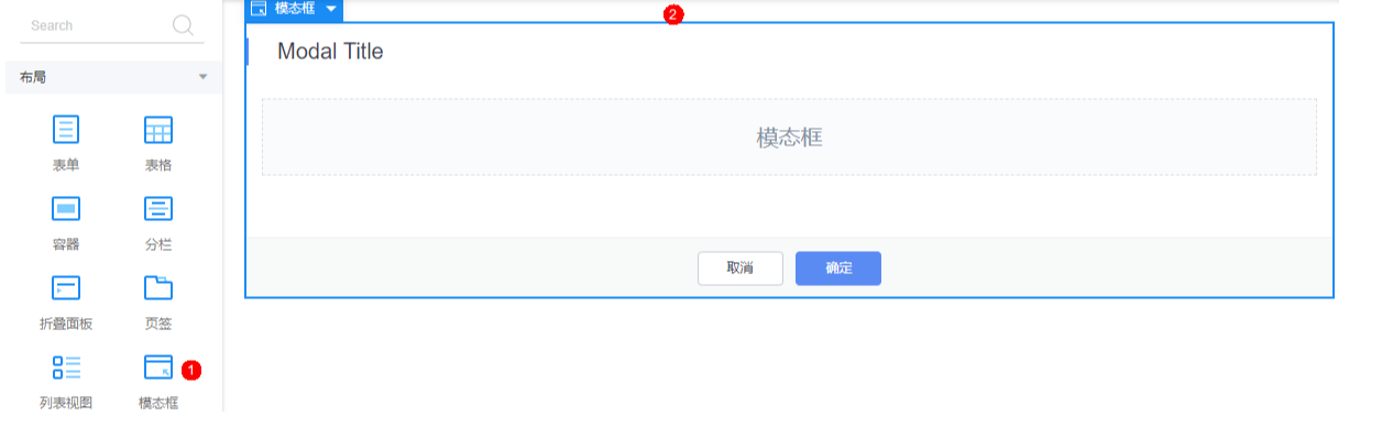

在标准页面设计界面,从“基本组件 > 布局”中,拖拽“模态框”组件至页面工作区域,如图1。
图1 模态框

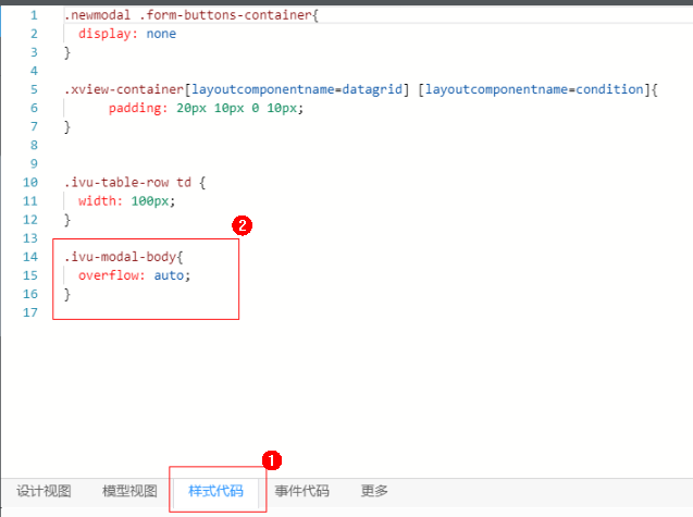

    如果模态框高度太大,无法正常显示,可在页面的“样式代码”里添加以下样式代码,即先在样式代码里设置滚动条,然后再将高度改小,如图4所示。
    .ivu-modal-body {
    overflow:auto;
    图4 模态框样式
