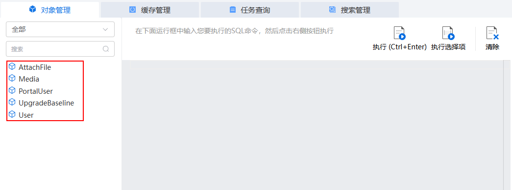

    标准对象是低代码平台预置的对象,对象名称和对象字段均已定义好,可以满足最基本的业务需要。 在应用设计器的“命令行 > 控制台 > 对象管理”中,可以查看到平台所有的对象,其中没有前后缀的即为标准对象。您也可以在环境配置的“用户安全 > 权限 > 某个权限(如Portal User Profile) > 标准对象权限”中,查看到标准对象,如图2。
    图1 在控制台查看标准对象

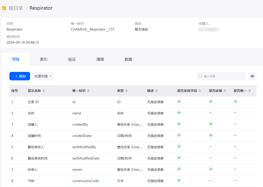

    开发者自定义的对象,允许用户新增、修改和删除自定义对象和自定义对象的字段。创建一个自定义对象后,系统会为自定义对象自动创建一些标准字段(Standard Fields),如图3所示。
    图3 自定义对象的标准字段

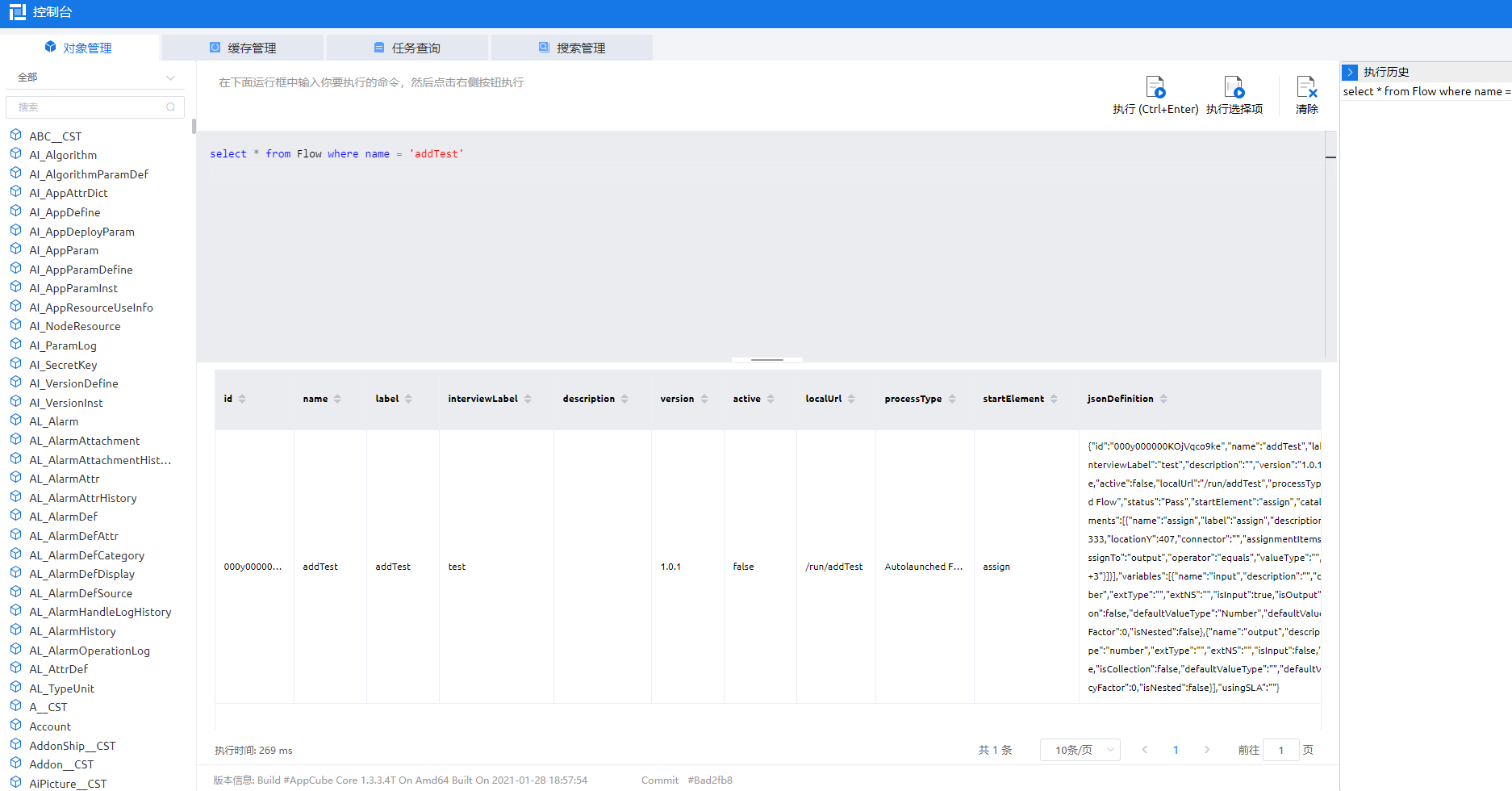

  • 系统对象
    系统对象是低代码平台各项系统功能模块所使用到的对象,如服务编排、脚本等。一般无需关注,如果需要定位问题,可参考通过SQL语句查询华为云Astro轻应用对象数据中操作,使用SQL语句进行查询。

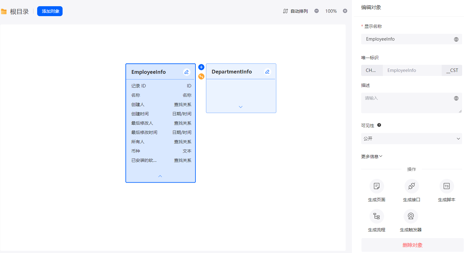

图5 初识对象设计器

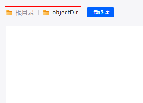

    创建华为云Astro轻应用自定义对象中介绍了对象及对象目录的创建,其中每个对象目录都可以映射为一个设计图,单击目录即可切换设计图。设计图用于展示目录中,对象之间的关系。
    • 应用设计器数据视图的对象目录,本身就映射到一个设计图,设计图的名称即目录名称。
    • 对象中每创建一个目录,就映射为一个独立的设计图。
    • 目录中再创建目录,也映射为独立的设计图。
    • 设计图上方,通过面包屑显示映射的目录路径,通过面包屑可切换设计图。

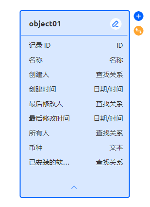

    • 对象图元上显示对象名称、字段名称和字段类型。
      单击对象模型中的,可展开对象模型,查看对象的标准字段(Standard Fields)。标准字段由系统自动创建,无需用户创建。单击对象模型中的,可收起对象模型。
      图7 对象图元

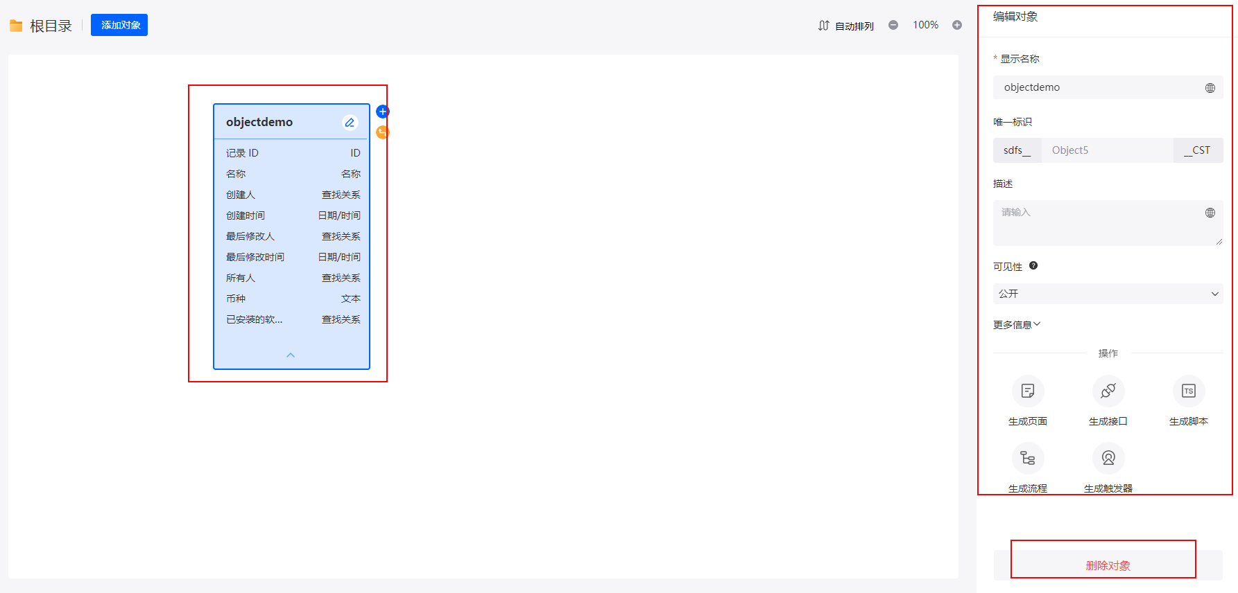

  • 属性面板
    选中对象图元时,设计图右侧会显示该对象的属性面板。
    图8 对象属性面板
    属性面板的主要用途如下:
    • 显示对象基本信息,如名称、唯一标识和描述。单击“更多信息”,会展示创建人、创建时间等信息。
    • 设置该对象是否对外公开,是否可被其他应用访问。
    • 修改属性后,单击“保存”,可保存修改的内容。
    • 单击“删除对象”,可删除该对象。

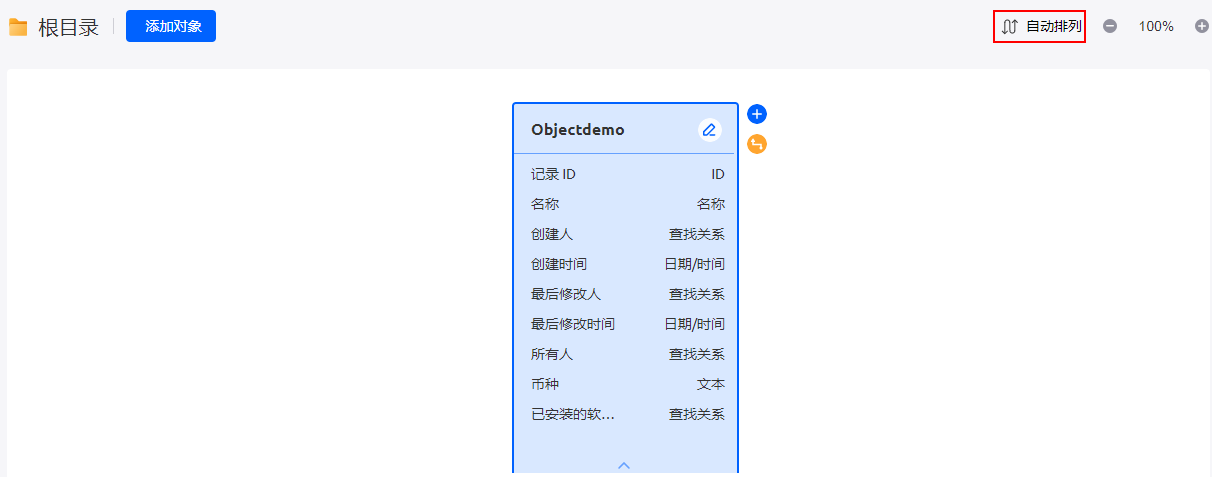

  • 自动排版
    在设计器上方,单击“自动排列”,可自动排版设计图上的对象位置,以获取较好的视觉呈现。
    图9 自动排版
