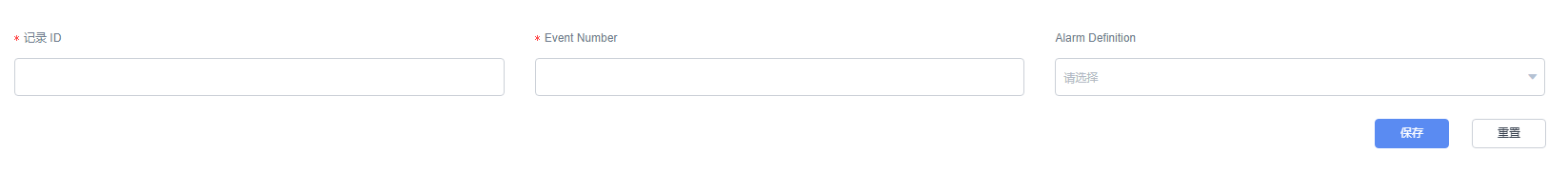

    例如,在标准页面中添加一个“表单”组件,如何添加组件请参见为华为云Astro轻应用标准页面添加组件。为组件绑定数据对象为“Alarm”,选择前三个字段,添加“保存”和“重置”按钮,单击“完成”。单击“保存”按钮,再单击“预览”按钮,效果如图1所示,当前输入框的背景颜色为白色。
    图1 标准页面
