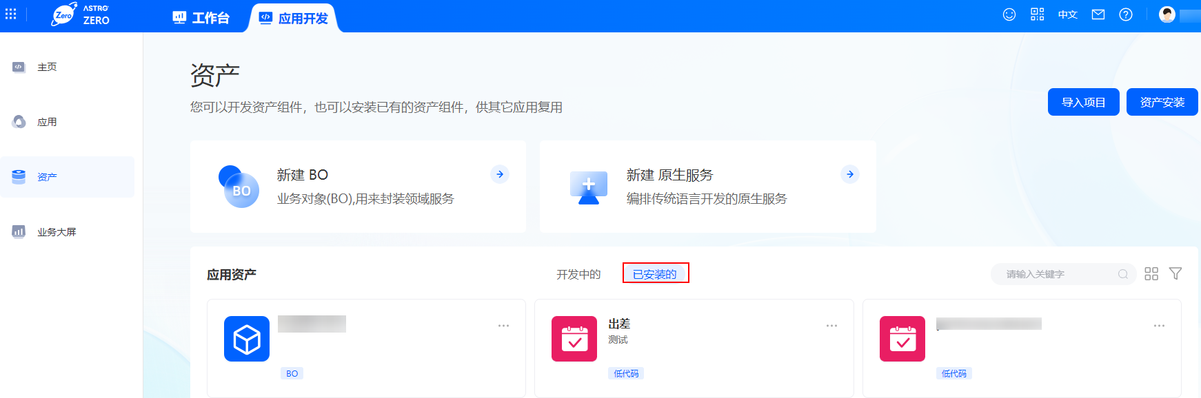

  • 在开发环境安装应用资产包后,可在应用开发页面的“资产 > 应用资产 > 已安装的”中查看,且只能查看,不支持编辑。
    图1 查看已安装的资产包

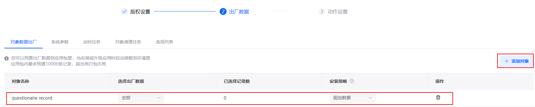

  4. 在出厂数据中,设置应用打包时一起发布的数据,单击“下一步”。

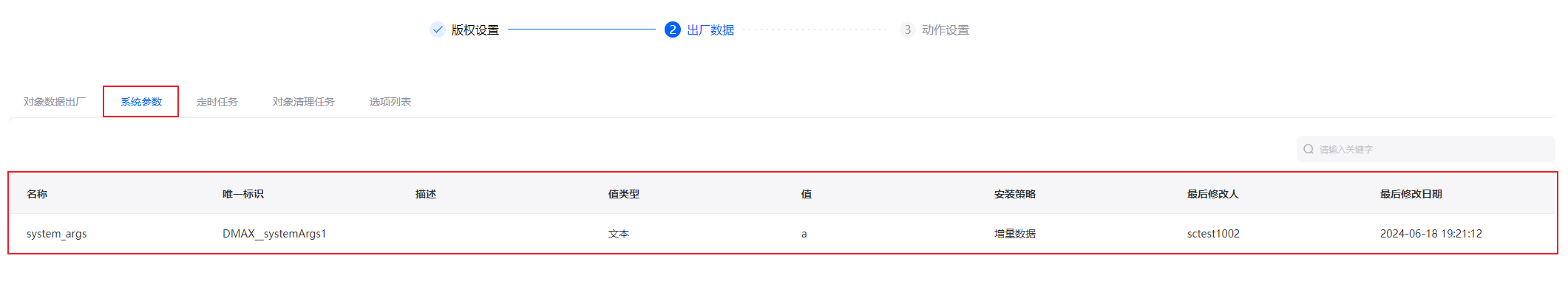

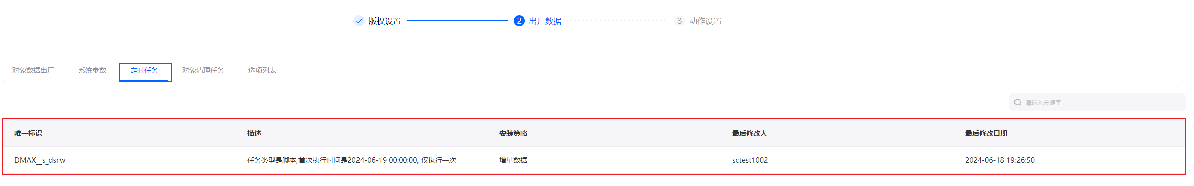

    应用打包时,支持按照对象名称打包。单击“添加对象”,可设置数据导出条件。选择对象后,在应用打包时,会将该对象中满足条件的数据都打包出来。同时,您还可以在其他页签,查看系统参数的增量数据、定时任务的增量数据、对象清理定时任务的增量数据和选项列表数据。
    安装策略选择建议:应用首次部署时,请选择“样例数据”用于测试或者选择“固定数据”用于生产部署。应用升级时,如果需要保留环境原有数据,请选择“增量数据”,如果需要更新至最新配置,请选择“固定数据”。
    图4 设置出厂数据
    图5 查看系统参数增量数据
    图6 查看定时任务增量数据

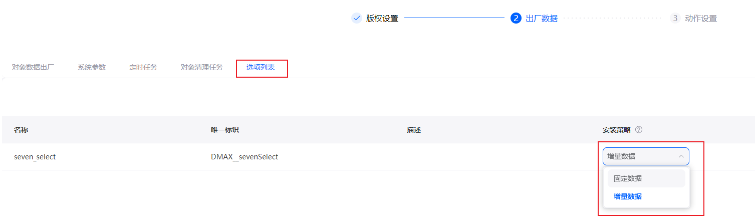

    图8 查看选项列表数据
    再次打包发布应用时,支持修改出厂数据的安装策略。修改后,升级应用时,会以新的安装策略为准,即对包含在出厂数据里的记录ID做变更,变更规则如表1所示。
    表1 变更规则
    安装策略
    样例数据(新)
    固定数据(新)
    增量数据(新)
    样例数据(旧)
    如果环境上之前是样例数据,不管是否修改过,升级时根据ID完全覆盖为固定数据。如果出厂数据中,不包含该ID,则不处理。
    如果环境上之前是样例数据,不管是否修改过,升级时根据ID完全覆盖为增量数据。如果出厂数据中,不包含该ID,则不处理。
    固定数据(旧)
    因为是升级,所以不会写入新样例数据。而出厂数据已经不是固定数据了,因此直接删除之前的全部固定数据。
    环境上数据如果在出厂数据中,则覆盖为增量数据且状态为未修改。如果不在出厂数据中,则直接删除。
    增量数据(旧)
    因为是升级,所以不会写入新样例数据,仅清除该环境数据的策略。
    环境上数据如果出现在出厂数据中,则覆盖为固定数据。如果不在出厂数据中,则仅清除该环境数据的策略。

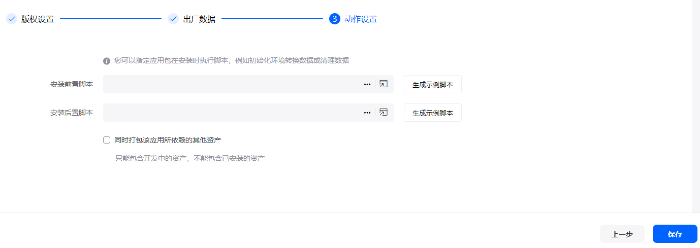

  5. 在动作设置中,设置安装应用包时执行的脚本,单击“保存”。
    图9 设置动作
    • 安装前置脚本:安装应用包时,在导入实例化配置数据之前执行的脚本,一般用于预清理数据,避免数据冲突的情况。可以选择已有脚本,也可以单击“生成示例脚本”新建脚本。
    • 安装后置脚本:安装应用包时,在导入实例化配置数据之后执行的脚本,一般用于删除、更新数据等。可以选择已有脚本,也可以单击“生成示例脚本”新建脚本。

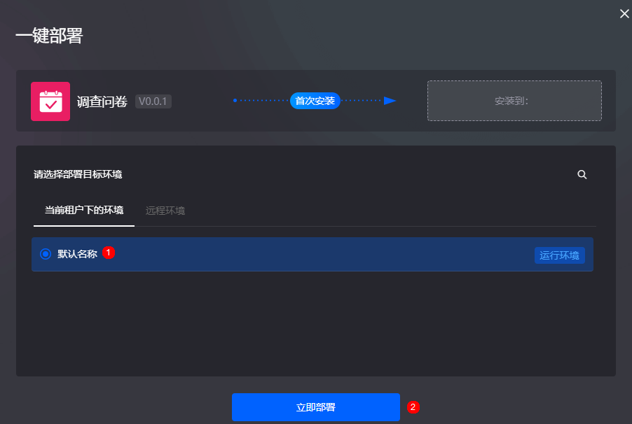

  6. 在应用设计器主菜单中,选择“发布 > 应用发布 > 一键部署”。
  7. 选择待部署的环境,单击“立即部署”。
    图10 立即部署
  8. 在弹出的确认框中,单击“立即部署”。

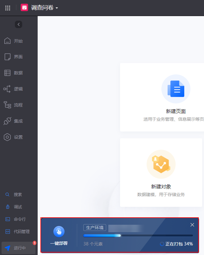

    在页面左下角的进行中,可查看部署进度,如图11所示。
    图11 查看部署进度

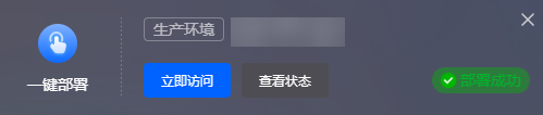

    部署成功后,显示如图12所示信息。
    图12 部署成功
    • 单击“立即访问”,可直接访问生产环境中该应用,体验业务功能。
    • 单击“查看状态”,进入生产环境的“监控看板 > 应用看板”中,查看应用的基本信息、告警统计、页面访问统计和API统计。
